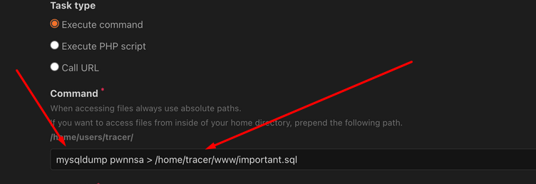

Wäre super wenn man bei Backups auch stündlich & minütlich absichern kann bestimmte SQL Datenbanken bzw. bestimmte ftp Files

Oder einfach per cron/systemd-timer versionierte Dumps in einen Bereich werfen, der Teil des täglichen Backups ist.

Na ja, cron jobs gehen OOTB
Evtl. reicht das ja schon …
Für Versionierung dann halt über ein Script, das einen timestamp setzt.

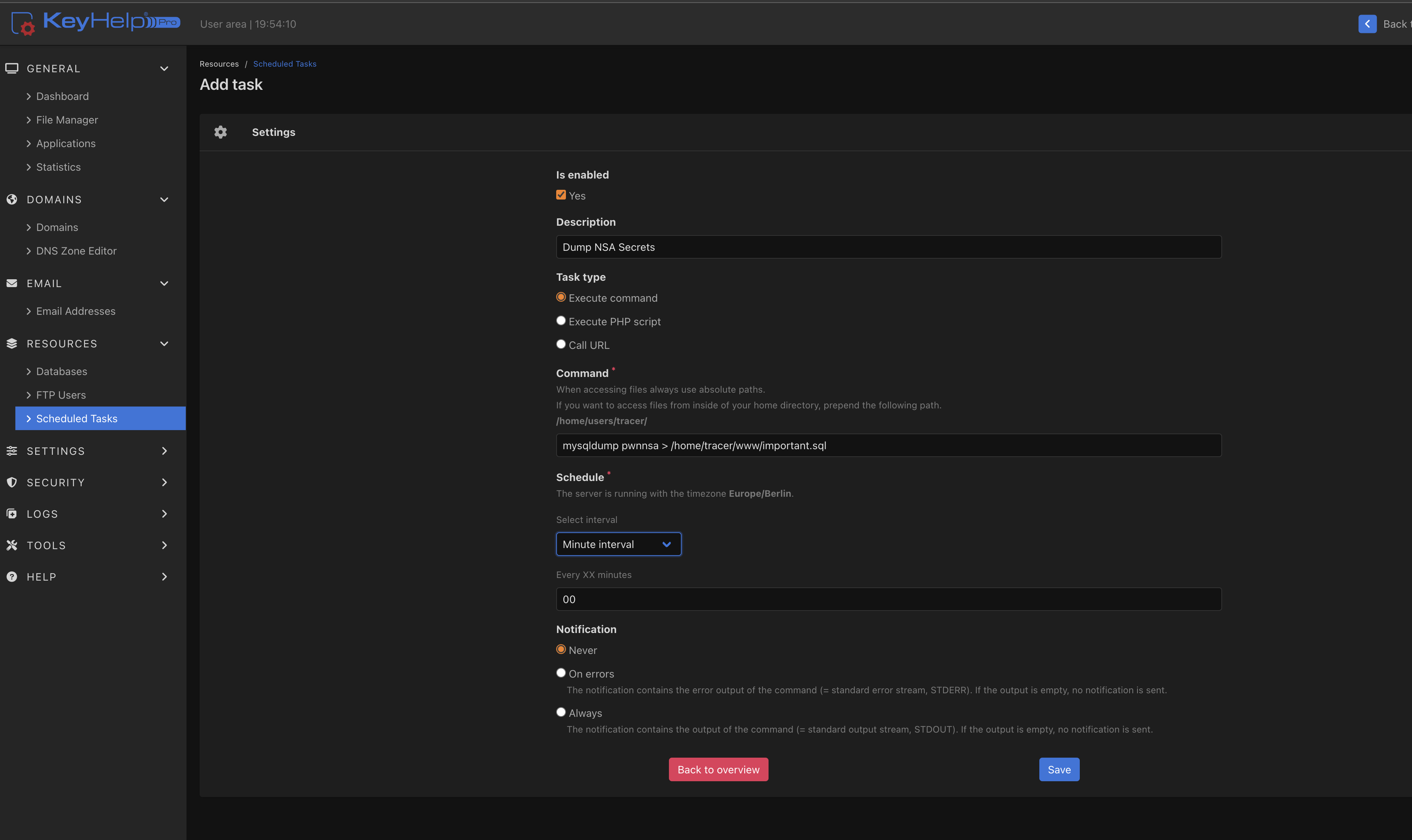

Jede Minute ist gut und dann noch Notification auf Always

Wo siehst Du das Problem?
Race Conditons? Semaphores.
Sollte ein Admin doch drauf haben …

Wo Du das Problem mit mysqldump siehst müsstest Du aber noch elaborieren.

Mal davon abgesehen ob es nur ein Beispiel war.
Ich persönlich würde niemals Dumps pro Minute ziehen ohne das ich vorher geprüft habe ob der vorherige Dump schon fertig erstellt wurde. Dazu kommt, dass hier das Passwort mit angeben werden muss. So etwas baut man mit einem kleinen Script.

Das wäre die Lösung für 24unix gewesenspace2place wrote: ↑Sat 13. Aug 2022, 13:46 Dazu kommt, dass hier das Passwort mit angeben werden muss.
sonst könnte ja jeder user sich die keyhelp_db dumpen

Natürlich nicht, dafür die Semaphores.space2place wrote: ↑Sat 13. Aug 2022, 13:46 Mal davon abgesehen ob es nur ein Beispiel war.
Sieht Du da ein Passwort?space2place wrote: ↑Sat 13. Aug 2022, 13:46 Dazu kommt, dass hier das Passwort mit angeben werden muss. So etwas baut man mit einem kleinen Script.
Das steht in der .my.cnf unter dem Eintrag [mysqldump].

Ach, und Du baust dann lieber ein Script wo das Password übergeben wird, und dann mit ps schön im Klartext aufgelistet wird?MLan wrote: ↑Sat 13. Aug 2022, 13:52Das wäre die Lösung für 24unix gewesenspace2place wrote: ↑Sat 13. Aug 2022, 13:46 Dazu kommt, dass hier das Passwort mit angeben werden muss.
