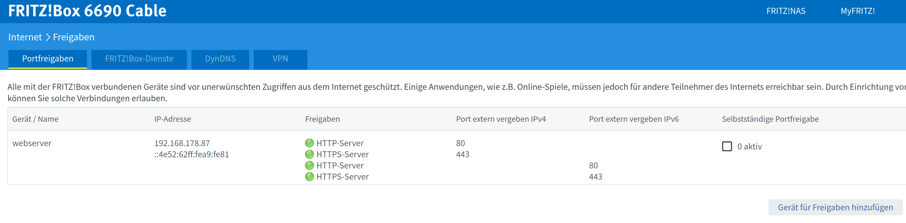

Erhalte einen Timeout.
Muß ich noch was in der Fritzbox aktivieren?
Habe wie gesagt den Rechner die Ports geöffnet.

Mach mal bitte einen Screenshot von den Portfreigaben deiner Fritte, dann kann man evtl. ein Problem sehen.
