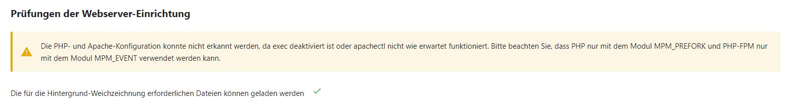

ich nutze KeyHelp und darauf ist eine Nextcloud installiert.
Ich habe Nextcloud Talk installiert.
Dort erscheint folgende Fehlermeldung:
Gemacht, getan.
Bei KeyHelp beim benutzer habe ich exec und exec_shell entfernt und in ssh habe ich mpm_worker deaktiviert und dafür mpm_event aktiviert.
Die Fehlermeldung ist allerdings nach wie vor aktiv.
In der phpinfo sind auch nur noch folgende Extensions deaktiviert von exec: curl_multi_exec, pcntl_exec
Bis auf die o.g. habe ich nichts wieder aktiviert bzw. beim Standard gelassen.
Jemand dafür eine Lösung?
Liebe Grüße

hab das auch auf meinem Testservern. Würde ich ignorieren. Ist bestimmt wieder so ein üblicher Nextcloud Bug bei einer neuen Version. Man findet dazu auch nicht wirklich etwas.

Ja ich hab auch wie blöd gesucht und nichts gefunden.
Dann lasse ich das ganze mal ruhen. An sich im Betrieb habe ich auch keine Fehler/Probleme.
Kurze Frage noch nebenher, mpm_worker kannst aus bleiben bzw. durch mpm_event ersetzt werden, ohne Probleme zwecks KeyHelp?

Ja, mpm_event ist seit einiger Zeit auch der neue Standard für KeyHelp-Neuinstallationen.
Du solltest aber die Einstellung über "KeyHelp -> Konfiguration -> Webserver -> Multi-Processing-Modul (MPM)" vornehmen. Erst dann ist alles updatesicher etc.
