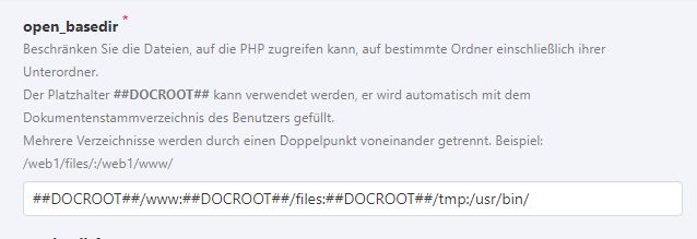

Ich wollte auch nicht /usr/bin/ komplett frei geben. Der Vorgang mit der Kopie der Programme diff3 und git in das Benutzerverzeichnis funktioniert leider auch nicht. Deshalb habe ich zum testen /usr/bin/ frei gegeben aber leider selbst das will nicht:
Unter Plesk hat jemand das Problem so lösen können: https://www.mediawiki.org/wiki/Topic:T144s72g1s6shoge
KeyHelp will da leider nicht. Ich habe die Tests mit php 7.4 und 8.1 probiert.
Ich habe übrigens /usr/bin/ und /bin/usr/ probiert. Wobei ich sicher bin das es /usr/bin/ sein müsste, da der andere Pfad nicht existiert und die Programme so über Console nicht aufrufbar sind.

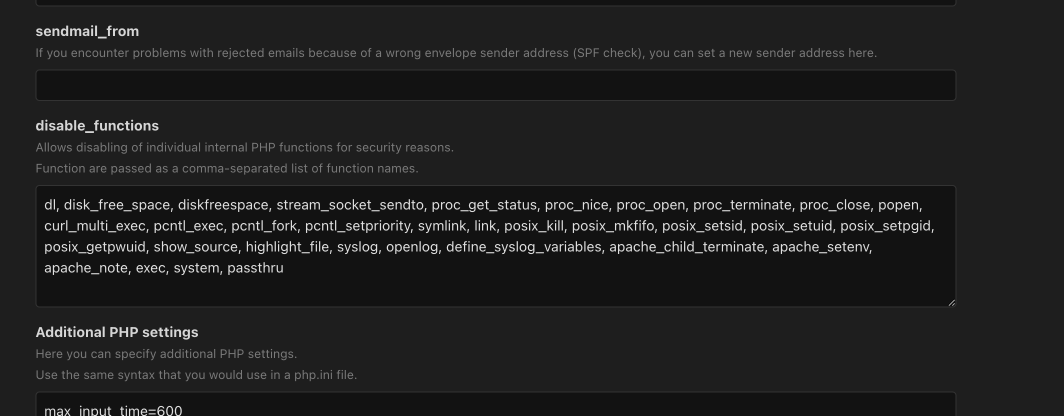

Mit den Settings läuft MediaWiki bei mir ohne Probleme:
