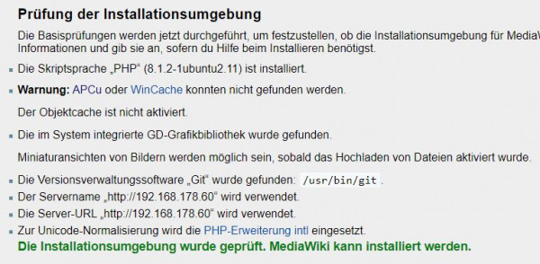

ich möchte das Mediawiki installieren und bei der Vorabprüfung vom Installscript tauchen diese Hinweise auf:
"Das Textvergleichswerkzeug GNU diff3 wurde nicht gefunden."
"Die Versionsverwaltungssoftware „Git“ wurde nicht gefunden."

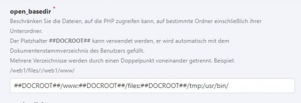

Nach einiger Recherche habe ich raus gefunden, dass unter Keyhelp->Benutzer->php Stettings entweder bei "open_basedir" und/oder "Zusätzliche PHP-Einstellungen" der Pfad angegeben werden muss. In meinen Fall wäre das "/bin/usr/diff3" und "/bin/usr/git".
Ich habe verschiedene Schreibweisen versucht aber leider bekomme ich das Problem nicht gelöst.

Ich wollte auch nicht /usr/bin/ komplett frei geben. Der Vorgang mit der Kopie der Programme diff3 und git in das Benutzerverzeichnis funktioniert leider auch nicht. Deshalb habe ich zum testen /usr/bin/ frei gegeben aber leider selbst das will nicht:
Unter Plesk hat jemand das Problem so lösen können: https://www.mediawiki.org/wiki/Topic:T144s72g1s6shoge
KeyHelp will da leider nicht. Ich habe die Tests mit php 7.4 und 8.1 probiert.
Ich habe übrigens /usr/bin/ und /bin/usr/ probiert. Wobei ich sicher bin das es /usr/bin/ sein müsste, da der andere Pfad nicht existiert und die Programme so über Console nicht aufrufbar sind.
Ich habe zum Testen eine VM mit neu aufgesetzten ubuntu 22.04 server und nur apache mit php ohne KeyHelp installiert. Mediawiki findet "OutOfTheBox" die benötigten Programme. Hier verhindert sehr wahrscheinlich KeyHelp, dass MediaWiki diff3 und git findet.

Hast du es schon mit „/usr/bin“ statt „/usr/bin/“ probiert?
Ja, habe ich auch. Danke für den Hinweis.

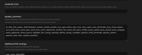

Und nach dem Speichern hast du auch immer zwei Minuten gewartet damit die neuen Pfade aktiviert waren?
Bzw. hattest du das mit phpinfo() verifiziert?

Meine phpinfo zeigte die richtigen Pfade, denke aber mal das da im MW wohl pfadmässig hardcoded ist.

Hat Mediawiki bei der Installation nicht angezeigt, dass diff3 oder git nicht gefunden wird? Installieren könnte ich MediaWiki so auch aber es soll später im Betrieb zu Problemen kommen, was in der Installationsroutine erwähnt wird.
