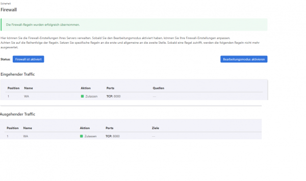

Hallo zusammen, würde gerne den Port 8000 Freigeben das ich in den Firewall Einstellungen auch gemacht habe.
Leider übernimmt der Server leider die Einstellungen nicht auch nach Neustart nicht. Hat jemand eine Idee an was das liegen kann?
Sowohl mit Edga und Chrome probiert und auch Einstellungen übernommen das Bearbeitungsmodus wieder deaktiviert ist

läuft denn auch was auf dem Port? Das ggf. erstmal prüfen mittels netstat oder ss

Nein auf Port 8000 läuft nichts
Re: Änderungen an der Firewall werden nicht übernommen [GELÖST]
woher weißt du denn, dass er die Einstellungen nicht übernimmt? Was sagt den
Und wie hast du die Regel im Keyhelp angelegt?
iptables -nL | grep :8000

Und genau deswegen gehören Anfragen wie deine eigentlich in den Bereich Fehler / Probleme, denn dort gibt es (aus gutem Grund) die Beitragsvorlage, die ausgefüllt werden soll.
Jetzt müssen wir alle Infos mühsam erfragen.
Mein Verdacht geht dahin, daß du die Änderung an der Firewall an der falschen Position eingefügt hast.
Gib uns mal einen Screenshot vom Panel, wo du die Firewallregel eingefügt hast (bevor du die Änderung übernimmst, die laut deiner Aussage ja nicht übernommen wird).

also schient doch zufunktionieren
ACCEPT tcp -- 0.0.0.0/0 0.0.0.0/0 tcp dpt:8000
leider komme ich nicht auf http://meineIp:8000/ mit dem browser

Dashboard / Dienst-/Portüberwachung sagt er
WA 8000 Offline

wenn auf dem Port nichts läuft, nach Deiner Aussage, kannst du da auch nicht drauf.

Was sollte denn da laufen?
Läuft das überhaupt?
Logfiles?
Fragen über Fragen...
