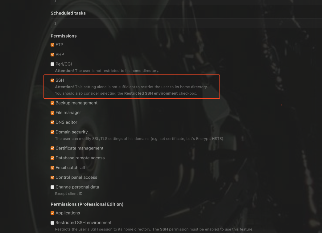

Scheint doch ein wenig zu komplex zu sein :D ich würde es über Docker machen. Die daten sollen im Home Verzeichnis vom KH user liegen. Problem: das Script darf ich nicht als Root ausführen, aber mit dem KH User hab ich ja kein Shell Zugriff. Wie kann ich das dann machen ? Einen user anlegen und dem die Berechtigungen für den home User Ordner temporär vergeben zum Installieren ?
Posts: 1648
Re: Paperless-ngx
xeppel wrote: Sun 3. Sep 2023, 23:09 aber mit dem KH User hab ich ja kein Shell Zugriff.
Nutzt Du eine andere KeyHelp-Version als wir?
mfg Micha
… oh wait, he does.
xeppel
Posts: 174
Re: Paperless-ngx
Post by xeppel »
Stimmt, das geht.
