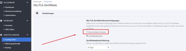

Du könntest dich aber auch per Mail benachrichtigen lassen, wenn irgendwas nicht hinhaut:
BTW:
Ich überlege gerade, ob es Sinn machen würde, wenn man keine entweder/oder Entscheidung hätte, sondern angeben kann, daß Admin und/oder Zertifikatsbesitzer benachrichtigt werden.

Ganz einfach:
Das Zertifikat kann nicht erneuert werden und der Admin erhält eine Warnung per E-Mail.
Man sollte dann diese verwaisten Domains zeitnah löschen oder das Zertifikat entfernen.

Jolinar wrote: Sat 11. Nov 2023, 09:47 Du könntest dich aber auch per Mail benachrichtigen lassen, wenn irgendwas nicht hinhaut:
Cool, hab mir das gleich mal festgehalten :mrgreen:
Jolinar wrote: Sat 11. Nov 2023, 09:47 Ich überlege gerade, ob es Sinn machen würde, wenn man keine entweder/oder Entscheidung hätte, sondern angeben kann, daß Admin und/oder Zertifikatsbesitzer benachrichtigt werden.
Hm, stimmt der User wird diese Info in den meisten Fällen eh verbummeln und der Admin könnte in dem Fall dann gleich eingreifen ...
