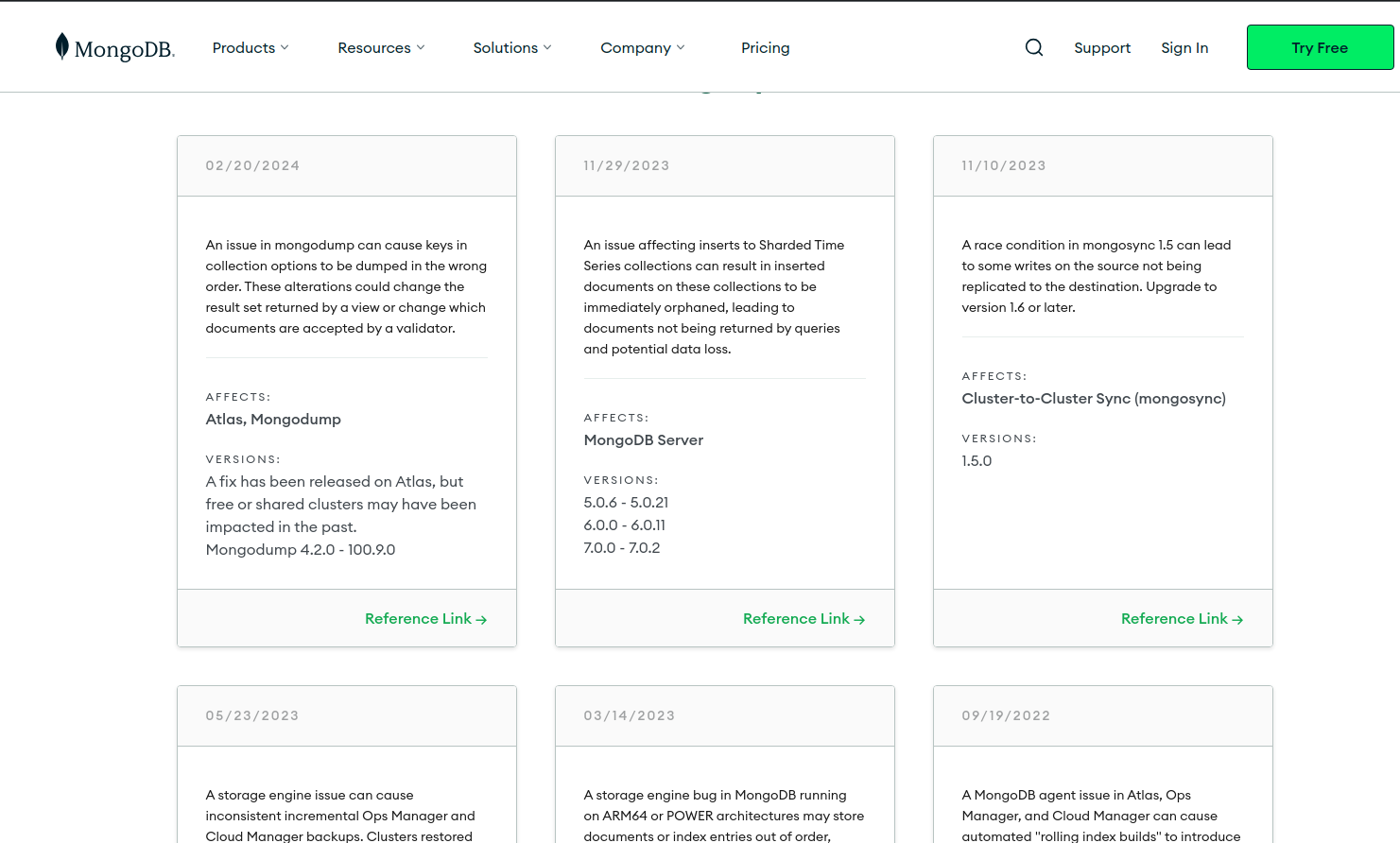

Posts: 844
Re: MongoDB mit TLS / SSL ausstatten
dann behalte das mal gut im Auge auch wenn es ausreichend abgesichert wurde gibt es durchgehend schwere Sicherheitsprobleme:
https://www.mongodb.com/alerts
