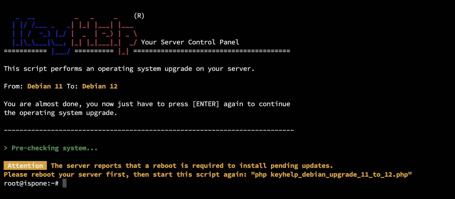

Nachdem ich heute im Keyhelp-Admin-Interface gesehen habe, dass Debian 11 nicht mehr unterstützt wird, habe ich verrückterweise ohne Backup oder Snapshot (leider vergessen!) das Update-Skript gestartet um von 11.9 auf 12 zu upgraden.
Bis zu diesen Punkt lief auch alles reibungslos.
Es hieß, ich müsste nur noch einmal Neustarten und das Skript erneut starten.
Tja, und nun versuche ich mühselig über das Rescue-System wichtige Daten zu sichern.
Das System ist nicht mehr normal erreichbar.
Ich könnte k...
Argh.

Guten Abend, Jolinar,
zunächst Mal danke wegen dem Screenshot! Ich bin wohl zu verwöhnt mit dem Discourse Forensystem, wo alles per Drag & Drop geht. Hier hab ich versucht das Bild einzubinden, hab aber gar nicht an die Dateianhänge gedacht.
Jaja, das mit den Backups. Schande über mein Haupt! Immer diese Dummheit gepaart mit Faulheit.
(Mein Hoster will recht viel Geld dafür haben und ich hatte vor einiger Zeit mal was mit S3 am laufen, was aus irgendeinen Grund aber 2022 zum letzten automatisch Mal lief. Und nun stehe ich da wie der Esel vor der Tür ...)
Der Stand ist:
Nach dem Update (siehe Screenshot) habe ich das System neugestartet.
Danach ging nichts mehr. Mein Hoster sagt zwar, das System sei online.
Aber ich komme nicht mehr via SSH oder Webinterface an den Server rauf.
(Ach ja, und meine Nerven liegen blank *argh*)
Ich komme also gar nicht mehr zum Skript.
Ich fummle mich derzeit per SFTP durch die Ordner. (Rescue System)
Der Stand ist:
