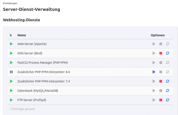

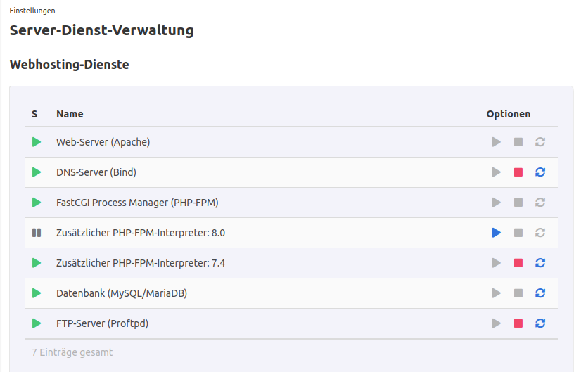

matdan wrote: Tue 12. Jan 2021, 15:00 Wie beende ich den Keyhelp-Dienst?
Hier kannst du den Dienst beenden.
Einstellungen > Server-Dienst-Verwaltung
