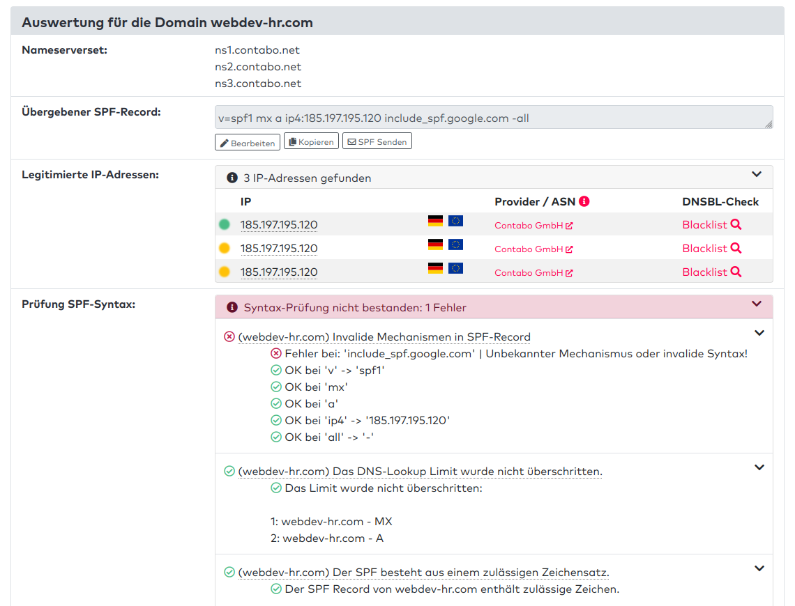

Ich bin von Alfahosting zu Contabo umgezogen. Habe dann kurzerhand die DNS Records die ich bei Alfahosting erstellt habe, einfach übernommen, weil es dort sauber funktioniert hat. Auf dem neuen Contabo VPS verwende ich nun Keyhelp und habe dort die DNS Records hinterlegt, aber leider wird jede Mail die ich versende abgelehnt.
Anbei ein Screenshot von meinen DNS Records

Bei DMARC ein _dmarc
das ist was mir auf den ersten Blick auffaellt was nicht so stimmig ist bei Deinem Screenshot

https://easydmarc.com/tools/spf-lookup? ... dev-hr.com
d.h wenn du externe NS verwendest, müssen die DNS Records dort beim Anbieter gesetzt werden und im KH Panel DNS für die Domain deaktivieren.
whois webdev-hr.com
Name Server: ns3.contabo.net
Name Server: ns2.contabo.net
Name Server: ns1.contabo.net
Re: SPF, DMARC und DKIM in DNS Records
Tatsächlich musste ich im Contabo Backend die DNS Records setzen. Ich dachte, es würde reichen, wenn ich die DNS Records via Keyhelp setze, aber es muss wohl über das Contabo Backend. Das Problem ist jetzt behoben
