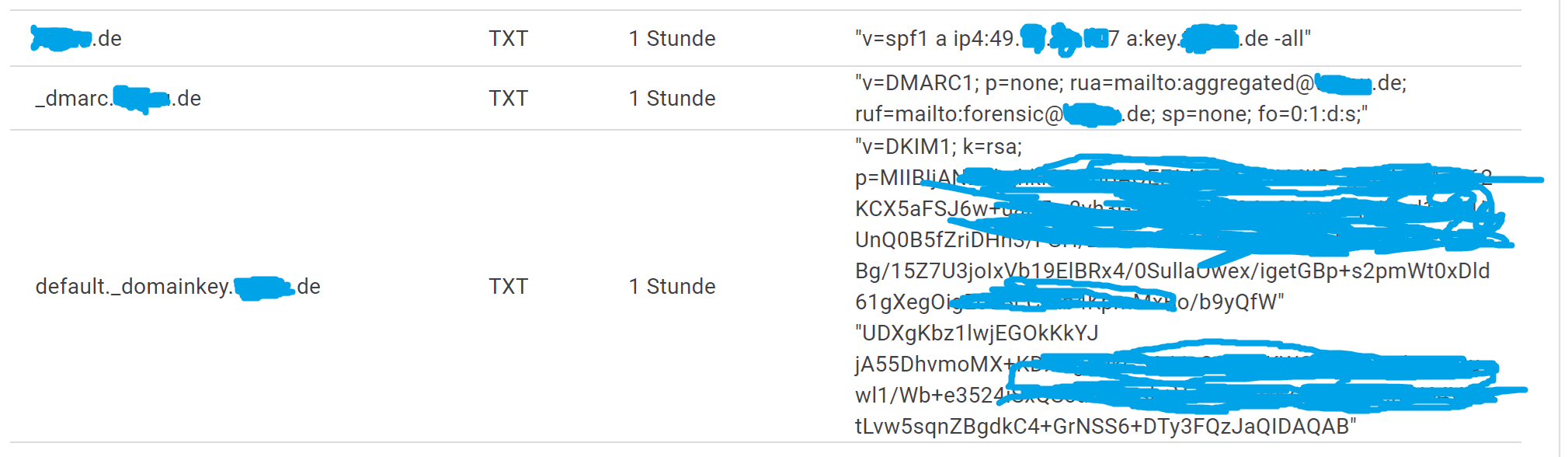

nach https://dmarcly.com/tools/ habe ich erfolgreich die drei Einträge eingerichtet.
Leider kommen die Mails bei gmail immer noch nicht an. Googles "Compliancestatus" ist von 08.05.. Muss ich da ewig warten, ich dachte die prüfen die TXT Einträge in Echtzeit.
Was könnte bei mir noch fehlerhaft sein? Gruß Otto
