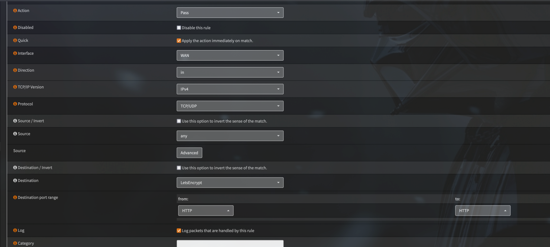

Die relevanten rules:
Port 80:
State violation.
Aber warum?

Posts: 1773
Re: Lets Encrypt problem
und dass da bei der Regel für Port 80 IPv4 als Protokoll steht spielt keine Rolle?
Posts: 2098
Florian wrote: Tue 18. Jun 2024, 20:18 Hallo,
Oh. Moment.
Posts: 2098
Re: Lets Encrypt problem  [SOLVED]
Danke, Florian, ich sag ja, betriebsblind.
Beim anderen host klappte es wohl, weil er schon gültige Certs hatte.
Anscheinend habe ich irgendwann beim Aufräumen der Regeln gepennt.
Edit: Nun ist mich auch klar, warum es für einige ging, und für einige nicht:
IPv4 war für alle offen, IPv6 nicht.
Wer kein IPv6 hat, kam nicht an Port 80.
