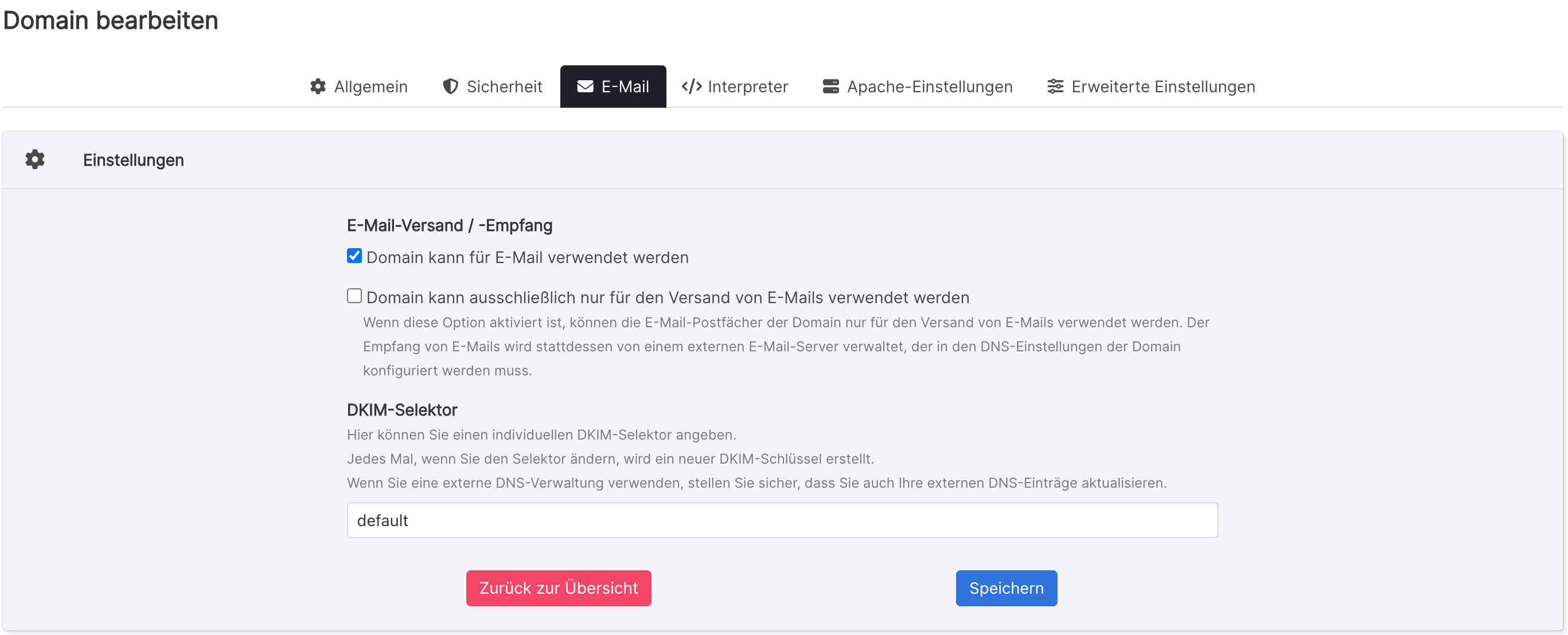

Das ist kein "Fehler", der Mailserver versucht immer zuerst lokal zuzustellen. und greift nicht den externen DNS auf, da er die Domain ja kennt.
Du kannst als Admin in den Domains die Domain bearbeiten, wo die Mails auf Office365 liegen.
Dort dann entsprechend sagen, dass die E-Mail Dienste deaktiviert werden oder nur für den Versand aktivieren.
Dann prüft der Server auch den MX Record trotzdem, auch wenn die Domain schon auf dem Server bekannt ist.

Das ist genau was ich gesucht habe. Vielen Dank. Hatte ich leider übersehen.
