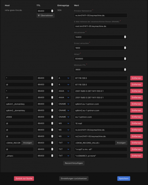

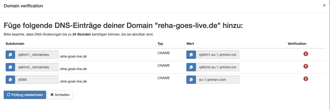

Ich versuche seit ein paar Tagen für eine Kundin den Mail-Dienst Quentn mit einer Domain zu verknüpfen.
Die Domain liegt bei Porkbun.
Dort sind die beiden KeyMachine NS eingetragen.
Das Hosting funktioniert problemlos. Inkl. Let's Encrypt Zertifikat und Subdomains.
In der DNS-Verwaltung, habe ich die Vorgaben von Quentn eingetragen.
nslookup.io sowie mxtools.com zeigen mir allerdings die CNAME Einträge nicht an.
Meine Einstellungen für die Domain
Was habe ich nicht verstanden?
Vielen Dank
Marco

Re: DNS CNAME Einträge werden extern nicht gefunden  [GELÖST]
es fehlen die abschließenden Punkte auf der rechten Seite.
Ohne abschließende Punkte wird immer der Zonenname angehangen.

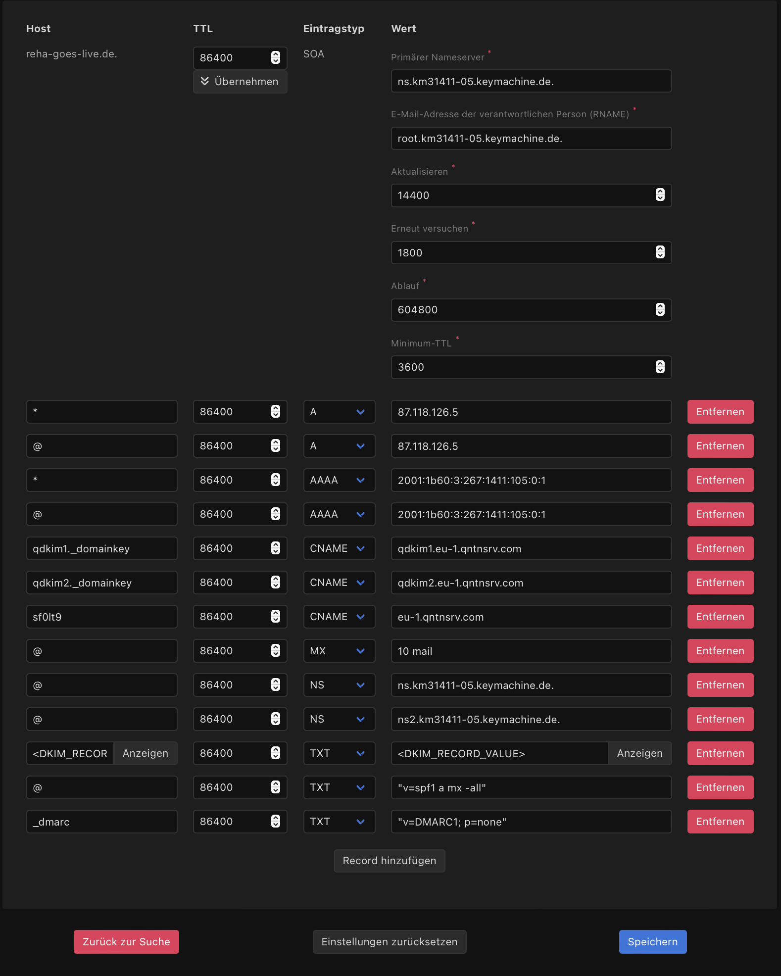

Post by Webrockers »
Danke, Florian.
Hab' ich geändert.
Scheint immer noch was nicht zu stimmen.
Hab' auch mal bind neugestartet.
Müsste denn nicht jetzt wenigstens das DNS-Abfrage Tool im KeyHelp die Einträge nun anzeigen?
Oder muss ich mindestens die MIN-TTL abwarten?

Posts: 1835
jetzt hast Du die Punkte auch auf der linken Seite gesetzt. Da ist das aber nicht nötig
Beispiel:
qdkim1._domainkey -> daraus wird qdkim1._domainkey.reha-goes-live.de.
Alternative:
Aber jetzt hast du qdkim1._domainkey. aktiv, daher wird da der Zonenname nicht angehangen wie es nötig wäre.
