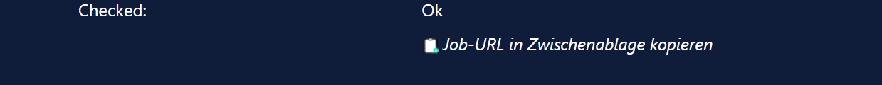

2) Zwischendurch ist die Verbindung mit dem Tool abgebrochen. Es gab ein js legacy prompt mit einer Meldung, dass das Tool nicht erreichbar ist. (Leider das genaue Wording nicht gemerkt)
An dieser Stelle habe ich erst dann "URL in die Zwischenablage kopieren" wahrgenommen.
Diese URL konnte ich nicht kopieren (siehe Screenshot), es war mir aber mit dem "Untersuchen" Tool in Chrome möglich, die URL zu kriegen und dann in einem neuen Browsertab wieder die Updates sehen zu können.
Hätte ich hier refreshed, dann wäre es chaotisch geworden, da ich nicht gewusst hätte, ob es noch läuft oder nicht.
Besser wäre gewesen, wenn die Migrations-URL auch schon oben in die Leiste geschrieben hätte.
Dass ich die Migrations-URL nicht kopieren konnte, und sie auch nicht sichtbar war, scheint ein Fehler zu sein.
Screenshot 2024-08-26 102729.png (12 KiB) Viewed 11472 times
