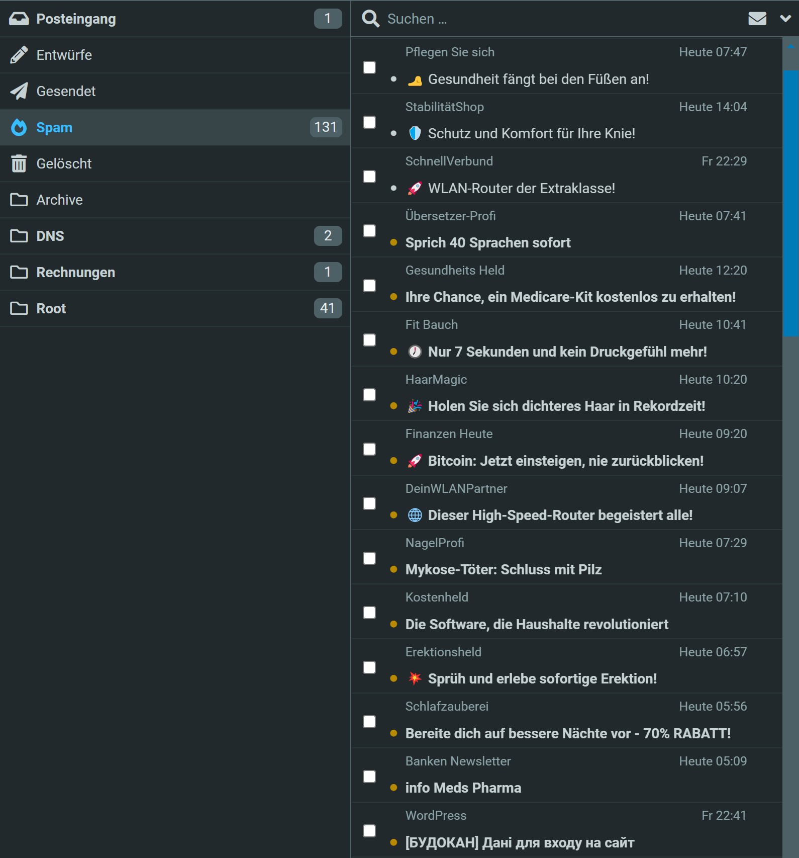

Bei mir wird Spam nicht erkannt und trotz der notwendigen Anpassung nicht als Spam markiert. Trotz der Einstellung und das ich immer brav die Spam-Dateien, die nicht erkannt werden, in den Spam Ordner der Mail-Adresse verschiebe. Eine Ursache ist vermutlich, dass der Spam-Score bei mir immer so niedrig ist, da ich mir die Spam-Mails angesehen habe (meist unter 2.0). Mir ist natürlich klar, dass es bei meinem Wert 6 nicht markiert werden kann, aber mein Gefühl sagt mir, dass hier irgendetwas anderes nicht stimmt. Oder soll ich wirklich den Spam-Erkennungswert (siehe Screenshot auf unter 2 setzen?)

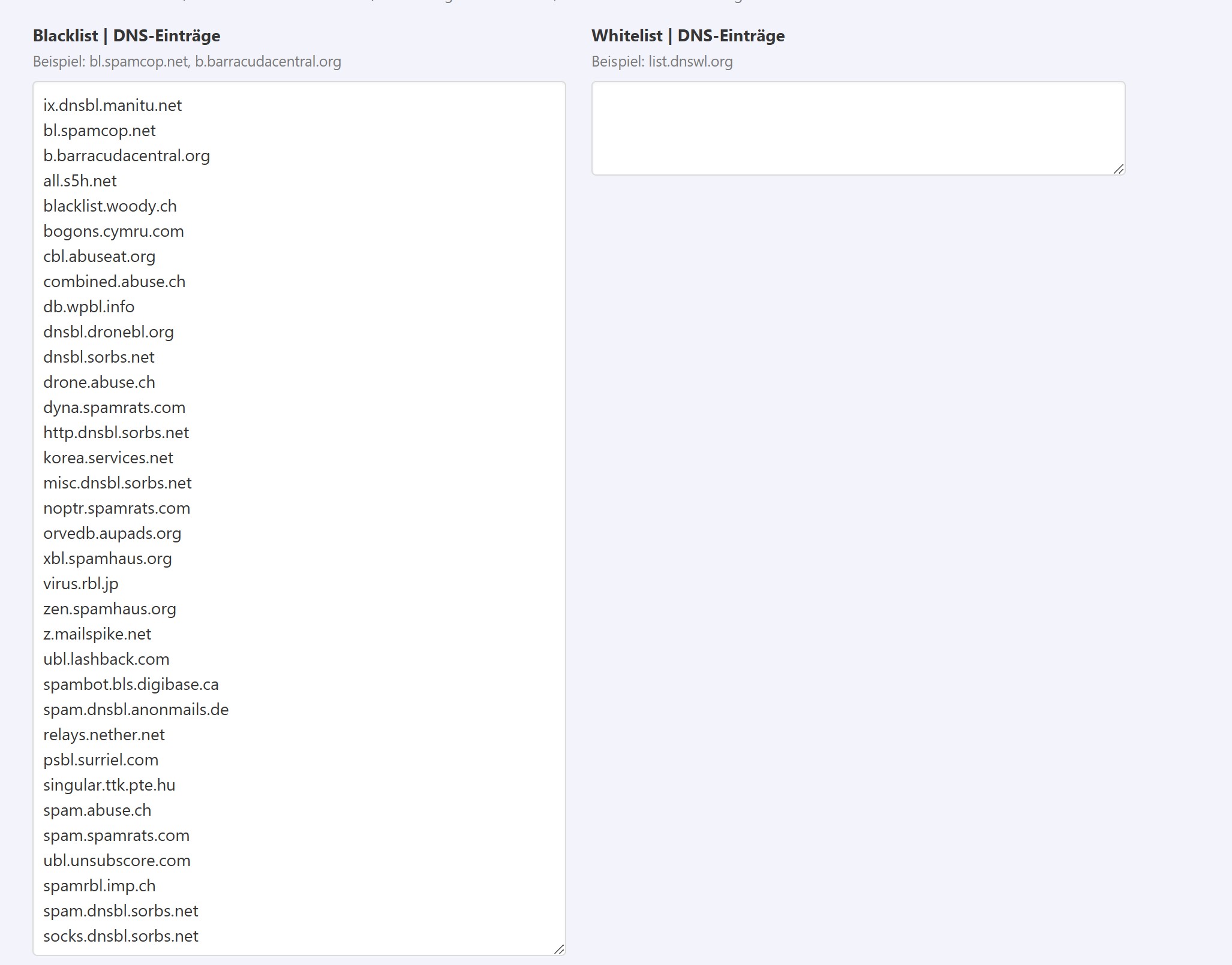

Hinzu kommt, dass ich nirgendwo sehen kann, ob meine im Adminbereich hinterlegten Spam-Blacklisten wirklich ziehen, die ich hinterlegt habe (siehe zweiter Screenshot). Dafür bekomme ich einfach zu viel Spam und so wie ich verstanden habe, sollte die Liste dazu da sein, die Spams gleich direkt abzuweisen ohne das sie auf den Server gelangen, oder?
EDIT: Vielleicht noch ein Hinweis: Ich leite von einer anderen Domain auf dem Server alle eingehenden Mails an die betreffende E-Mail Adresse weiter, in der ich dann teste. Ich kann leider nicht erkennen, ob die Spam-Mails an die weitergeleitet Adresse oder direkt an die E-Mail Adresse des Postfachs geschickt werden.
Schön wäre, wenn ich die oben genannten Probleme gelöst bekomme.
Ich habe auch mal einen dritten Screenshot beigepackt, wo man das Dilemma direkt im Postfach sieht.

Diese Liste gibt es nicht mehr:
"ix.dnsbl.manitu.net"
(viewtopic.php?t=13648)
Ich habe meinen privaten KeyHelp Server mittlerweile auch auf Rspamd fähiges OS hochgezogen und bin sehr zufrieden. Ich hatte vorher ein gut trainiertes Amavis/Spamassassin System und vermutete, ich müsste auch nun erstmal eine Zeit lang neu trainieren. Stattdessen klappte alles zuverlässig schon von ersten Tag an. Das Hilft dir natürlich nicht weiter, aber ich möchte einfach mal ein Gegenbeispiel bringen da man ansonsten gern nur leute ließt, die Probleme haben (die, große Mehrheit der Leute, bei denen alles läuft schreiben es ja nicht unbedingt)
Ich hab bei meinem privaten nur diese Blacklists hier aktiv:
noptr.spamrats.com
dyna.spamrats.com
bl.spamcop.net
b.barracudacentral.org
Und das bei der Whitelist:
list.dnswl.org
"Zurückweisen von E-Mails, die SPF-Prüfungen nicht bestehen" steht auf "Ja" (auch Standard)
Ansonsten steht alle spamrelevanten Einstellungen bei mir auf Standard.

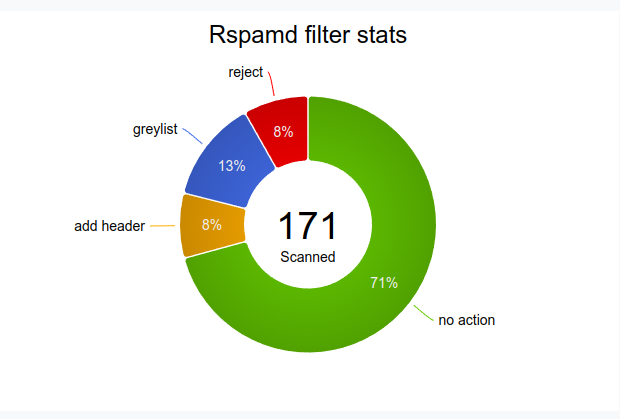

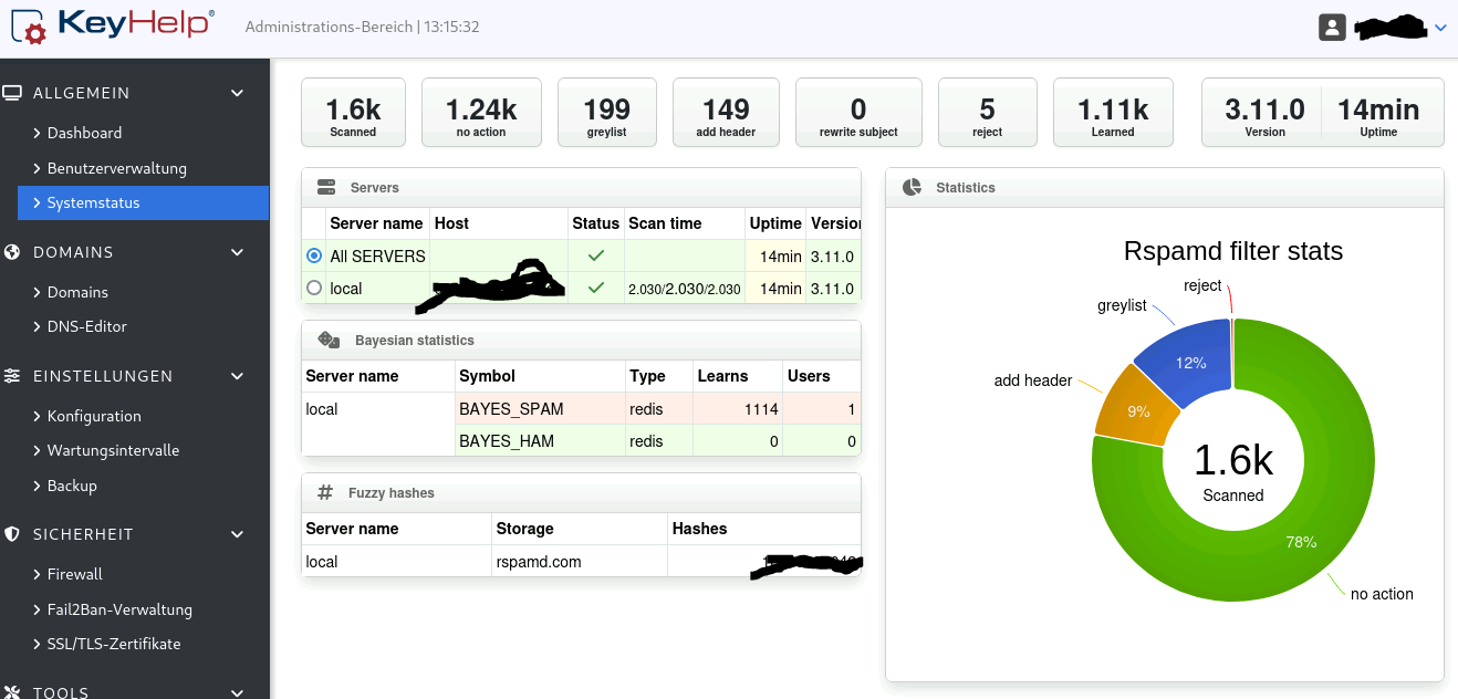

also erstmal vielen Dank für die Hilfe. Ich habe deine Werte im 1. Schritt einfach mal übernommen. Außer der
"Zurückweisen von E-Mails, die SPF-Prüfungen nicht bestehen" steht auf "Ja" (auch Standard) - der stand schon auf Standard.
So sehen aktuell meine Werte aus.

Ich achte jetzt mal, ob auch die SPAM-Mails mit *** markiert werden. Solche habe ich im Moment noch nicht gesehen, finde aber komishc, das der Spam_Score so niedrig ist.
EDIT: Ach, was mir noch einfällt. Ich habe natürlich eine Regel zum wegsortieren, der markierten Spam-Mails eingerichtet. Ich habe mich da an das Keyhelp Youtube Video zu dem Thema angehalten, aber wie gesagt, der Spam Score ist nicht so hoch, damit sie markiert werden würden.

Auf KeyHelp-Systemen mit Rspamd erfolgt nicht mehr by default ein Markieren mit ***SPAM***, stattdessen wird der Spamstatus in den Header geschrieben.
Möchte man trotzdem die Markierung im Betreff, muss man in der Rspamd-Web-UI unter dem Tab "Configuration" für "rewrite subject" einen Wert setzen (Im Idealfall kurz über der "add header" Schwelle, da diese bestimmt, ab wann etwas Spam ist. Z.b. "add header" = 6, "rewrite subject" = 6.01).
X-Spamd-Bar: ++++++

Mitch12 wrote: Wed 19. Feb 2025, 13:22 Kann man die Statistik irgendwie zurücksetzen?
Folgender Befehl:
rspamc stat_reset

Hallo liebe Kollegen,
im Spamordner des einen Postfachs sind 251 E-Mails. Wenn ich das richtig verstanden habe, sollte rspamd anhand dieser E-Mails lernen was Spam ist.
Wir haben in rspam unter lerned 63 stehlen. Und nicht über 250.

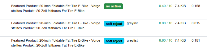

Alex hat hierzu mal geschrieben
Was Rspamd dann damit macht liegt außerhalb des Einflussbereichs von KeyHelp. (es sei denn in der tollen Doku lässt sich dazu noch was finden :roll: :lol:, ggf. könnte man dort noch mit fuzzy_add arbeiten, dazu müsste aber erstmal das fuzzy Modul konfiguriert werden)
Ich habe auch so Kandidaten welche einen hervorragenden Score haben obwohl diese kompletter Muell sind... ich hoffe bald die Zeit zu finden um mich mit dem Fuzzy Modul zu bechaeftigen, denn genau dieses koennte hier sehr wahrscheinlich schnelle Abhilfe schaffen.
Jedoch habe ich auch festgestellt, dass solche gut gescorten Spams oft ein paar Tage brauchen bis Rspam diese erfolgreich dropt... jedoch sind die Spammer auch nicht doof und kennen RspamD und seine Schwaechen/Staerken...
So habe ich zum Beispiel beobachten koenne, dass eine Spam Mail erst zweimal im "Greylist" gelandet ist und beim dritten Zustell-Versuch auf einmal einen top Score hatte und durchgelassen wurde...
Edit: hier das erwaehnte Beispiel:

Diese Einstellungen habe ich übernommen:
noptr.spamrats.com
dyna.spamrats.com
bl.spamcop.net
list.dnswl.org
