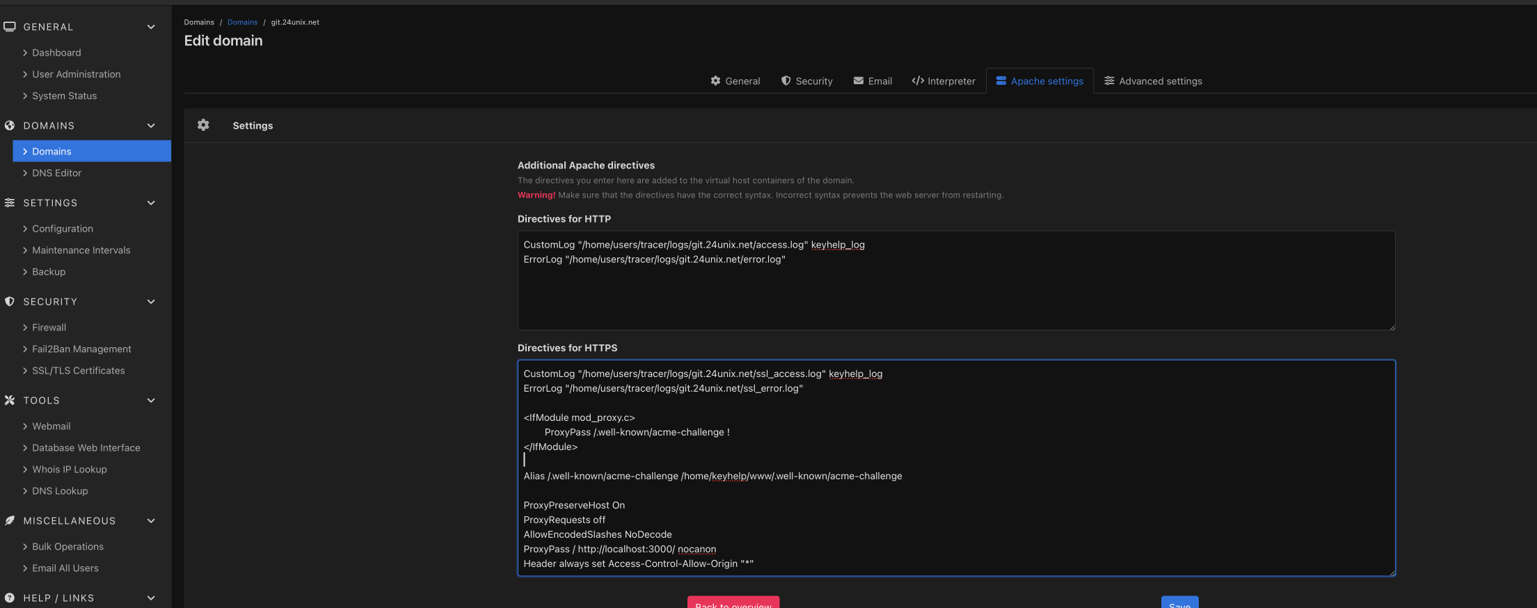

Z.B. so sieht es bei mir für Gitea aus:
Das geht auch ohne Pro.
Aber Pro lohnt sich, um ein gutes Produkt zu supporten.

Man muss hier unterscheiden ob hier lediglich ein weiterer Port vom Webserver für eine Subdomain selbst geöffnet und hier auch weiterhin eine Konfiguration für den Reverseproxy notwendig ist. Das Beispiel von 24unix ist genau dies. Für diesen Zweck gibt es das Zusatzfeld für "Apache Einstellungen".
Alternativ kann auch ein SRV Record für besagte Subdomain erstellt werden, welche auf den Wunschport der Dockeranwendung verweist.
Wenn die Ports 80 bzw. 443 für die externe Erreichbarkeit der Dockeranwendung unter Keyhelp genutzt werden muss, dann sollte es wie von 24unix beschrieben umgesetzt werden.
