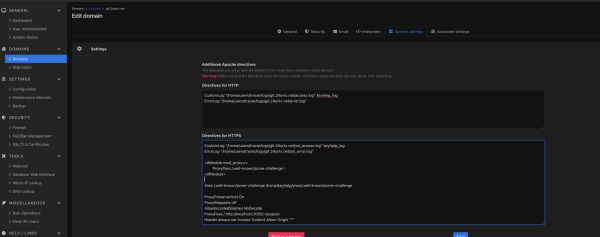

Caluba wrote: Mon 24. Feb 2025, 01:06 Jetzt wäre eben die Frage ob ich mein Vorhaben auch mit Keyhelp umsetzen kann
Ja.
Z.B. so sieht es bei mir für Gitea aus:
Caluba wrote: Mon 24. Feb 2025, 01:06 und wenn ja was unterscheidet die Pro Version bzw. lohnt sich diese für Nexcloud, Vaultwarden und Emailserver ?
Das geht auch ohne Pro.
Aber Pro lohnt sich, um ein gutes Produkt zu supporten.

Caluba wrote: Mon 24. Feb 2025, 01:06 Beim aapanel gibt es unter Domain etwas eine Option hierzu, so das ich die Subdomain direkt auf eine Domain mit Port legen kann[..]
Man muss hier unterscheiden ob hier lediglich ein weiterer Port vom Webserver für eine Subdomain selbst geöffnet und hier auch weiterhin eine Konfiguration für den Reverseproxy notwendig ist. Das Beispiel von 24unix ist genau dies. Für diesen Zweck gibt es das Zusatzfeld für "Apache Einstellungen".
Alternativ kann auch ein SRV Record für besagte Subdomain erstellt werden, welche auf den Wunschport der Dockeranwendung verweist.
Wenn die Ports 80 bzw. 443 für die externe Erreichbarkeit der Dockeranwendung unter Keyhelp genutzt werden muss, dann sollte es wie von 24unix beschrieben umgesetzt werden.
