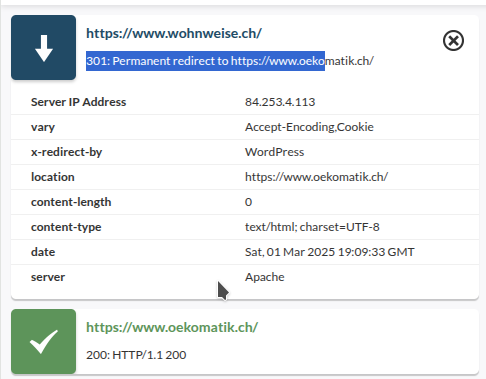

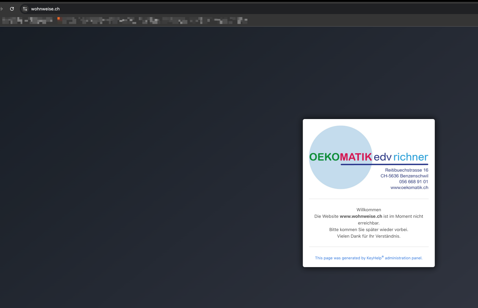

Ich hoste über KeyHelp etwa 25 Websites. Diese laufen zurzeit tadellos und können im Internet aufgerufen werden. Nun habe ich aber 2 Adressen, die nach deren Aufruf auf eine andere Adresse wechseln, ohne dass ich eine Umleitung gemacht hätte.
Beim Aufruf von https://www.wohnweise.ch wechselt die Adresse im Browser auf https://www.oekomatik.ch. Das Gleiche passiert mit der Adresse https://www.werbekueche.ch, die auch auf https://www.oekomatik.ch umgeleitet wird.
Bei allen andern, z.B. https://www.viwear.ch, https://www.seniorenzug.ch/ oder https://www.featherline.ch/ wird kein Wechsel gemacht.
Es gibt keine Fehlermeldungen. Die Sites laufen alle mit Wordpress mit aktualisierten Versionen.
Bisher habe ich versucht, den Browsercache und den Servercache zu löschen. Beim Server mit diesen Befehlen:

Beide Seiten leiten per 301 auf die oekomatik.ch um. Redirect Path meint, WordPress würde umleiten.
Ich würde also dort ansetzen. .htaccess kontrollieren, in der wp-config.php schauen, ob da Einträge zu "siteurl" oder "home" stehen, die nicht zur Domain passen, so wie hier
define( 'WP_HOME', 'https://example.com' );
define( 'WP_SITEURL', 'https://example.com' );
Oder vielleicht ist ein Umleitungs-Plugin im Einsatz? Redirection?
Pandinus
Edit: bei der anderen Seite ist es dasselbe.

Nun habe ich die beiden Zeilen bei wohnweise.ch in wp_config.php eingefügt:
 define( 'WP_HOME', 'https://www.wohnweise.ch' );
define( 'WP_SITEURL', 'https://www.wohnweise.ch' );
Und analog auch bei werbekueche.ch.
Das Resultat:
Kein Redirect mehr, dafür nur eine weisse Seite.
Die Ausgabe von Redirect Path:
Status Code	URL	IP	Page Type	Redirect Type	Redirect URL
200	https://www.wohnweise.ch/	84.253.4.113	normal	none	none

* Connection #0 to host www.wohnweise.ch left intact
Als nächstes würde ich mir die .htaccess angucken, so vorhanden.
Und ob redirect oder SEO Plugins im Wordpress sind.

Ich habe als Übergangslösung bei oekomatik.ch und wohnweise.ch eine index.html aufgeschaltet, damit die Weiterleitung nicht mehr erfolgt und die Besucher einen entsprechenden Hinweis erhalten.
Das Problem ist also immer noch vorhanden und ich weiss nicht, wie ich dieses in den Griff bekomme.

Also sowohl https://www.wohnweise.ch (Deine temporaer Seite) als auch https://www.werbekueche.ch (die komplette Webseite) werden hier bei mir (in Thailand) einwandfrei angezeigt.
xister
Posts: 85
Re: Falsche Domain wird ausgegeben
Post by xister »
Fezzi wrote: Tue 4. Mar 2025, 10:16 Also sowohl https://www.wohnweise.ch (Deine temporaer Seite) als auch https://www.werbekueche.ch (die komplette Webseite) werden hier bei mir (in Thailand) einwandfrei angezeigt.
Kann ich bestätigen!
Lösch mal deinen Browser Cache, verwende einen anderen Browser oder dein Mobilgerät :mrgreen:
