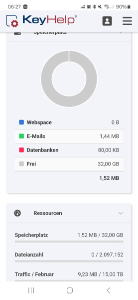

Anzahl der Dateien und belegter Speicherplatz werden nicht korrekt angezeigt
Das Speicherplatz und Anzahl der Dateien korrekt angezeigt werden
Wird falsch angezeigt ich bin mir ziemlich sicher das da mehr als 0 Dateien und 1,52 MB belegt sind wie auf dem Screenshot
Ubuntu 24.04 installieren den mit Debian geht's.
War von Anfang an so

könnte dies (https://blog.daniel.wydler.eu/2018/12/0 ... ert-nicht/ bei dir zu treffen?

Blackmoon wrote: Sat 15. Feb 2025, 12:43 Moin,
Tut es tatsächlich :D
Vielen Dank

Servus. Eigentlich gar keinen, da ich bis jetzt immer mit Debian gearbeitet habe. Aber da ich auch ab und an etwas experimentierfreudig bin, habe ich mir mal Ubuntu ausgesucht. So im nachhinein ne doofe Idee. Jetzt bin ich schlauer.
Aber dankean euch beide, jetzt funktioniert auch wieder die Anzeige des Speicherplatzes und Dateianzahl. :) :) :)
