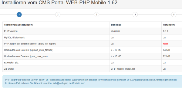

Hallo liebe Gemeinde,
ich hab folgendes Problem.
Server VPS= Contabo Ubuntu22.04
Keyhelp Neuinstalation
In Apache php.ini steht auf "On"
Installation web-php wird mir aber angezeigt "allow_url_fopen" steht auf Off

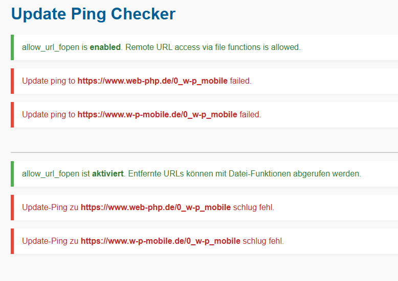

Auf der Homepage im System taucht folgender Fehler auf:
Update Ping Checker allow_url_fopen ist aktiviert. Entfernte URLs können mit Datei-Funktionen abgerufen werden. Update-Ping zu https://www.web-php.de/0_w-p_mobile schlug fehl. Update-Ping zu https://www.w-p-mobile.de/0_w-p_mobile schlug fehl.
Mit einem Udatechek bekomme ich folgende Meldung:
Update Ping Checker
Ich weiß leider nicht mehr weiter.
mfg Steffen
