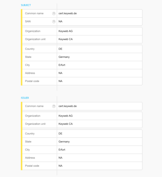

/etc/ssl/keyhelp/root-ca.crt
Könnte es daran liegen? Ich finde allerdings nur eine sichtbare Verlinkung darauf für webmail-ca.crt ...
Wenn ich das root-ca.crt dekodiere zeigt der common name auf: cert.keyweb.de
Das alte default cert wurde nach der Installation gelöscht und ein neues "default" mit den passenden Details erstellt und die Serverdienste anschliessend neu abgesichert ... das alte /etc/ssl/keyhelp/root-ca.crt bleibt allerdings unverändert erhalten.
https://www.sslchecker.com/certdecoder
