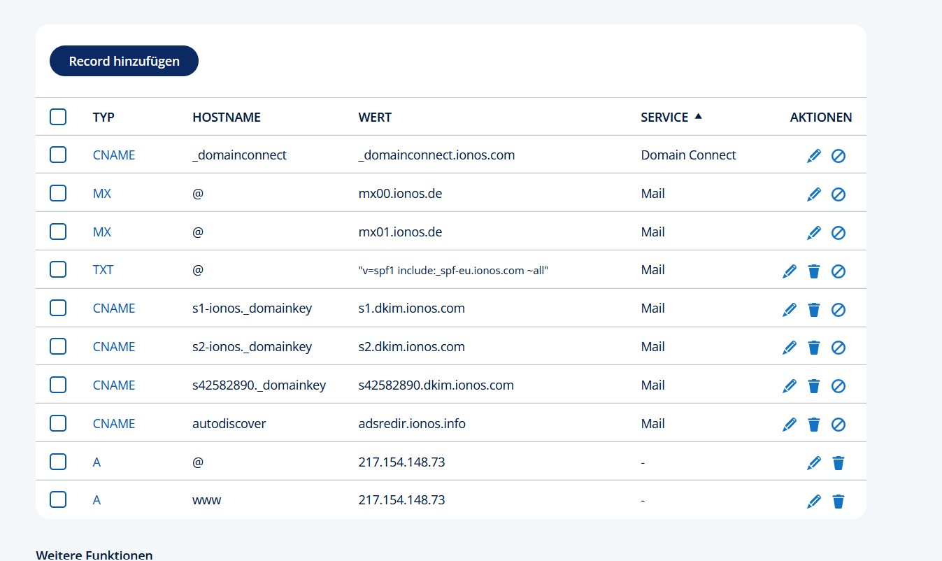

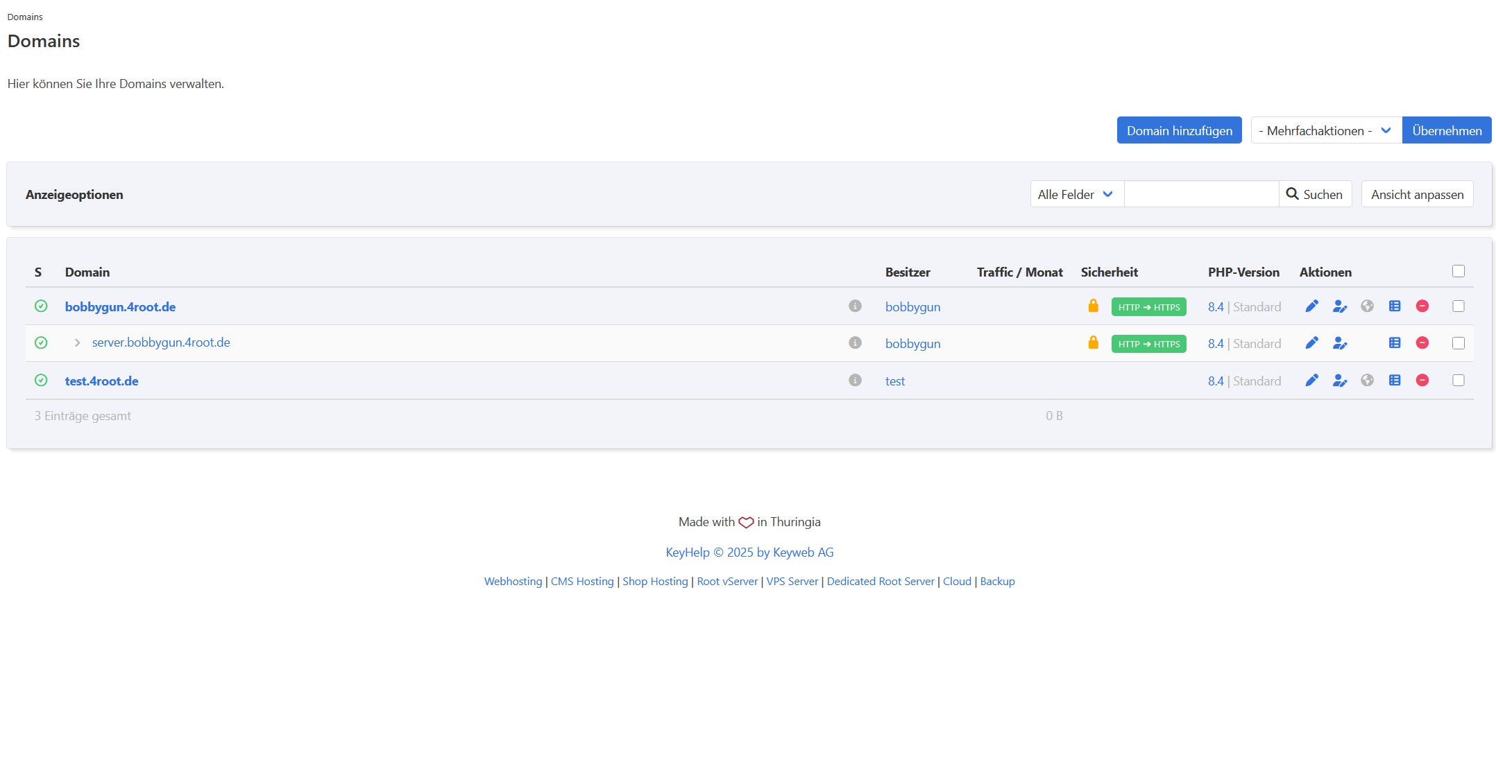

ich habe auf www.4root.de, keyhelp installiert und bei der installation alles richtig gemacht.
ich kann domain bzw. subdomains anlegen aber wenn ich diese aufrufe kommt:
Seite wurde nicht gefunden
Die Verbindung mit dem Server test.4root.de schlug fehl.
betriebsystem: debian 13
neuste keyhelp version.
ich habe z.b.
test.4root.de
angelegt aber ist nicht aufrufbar.
kann mir jmd helfen?

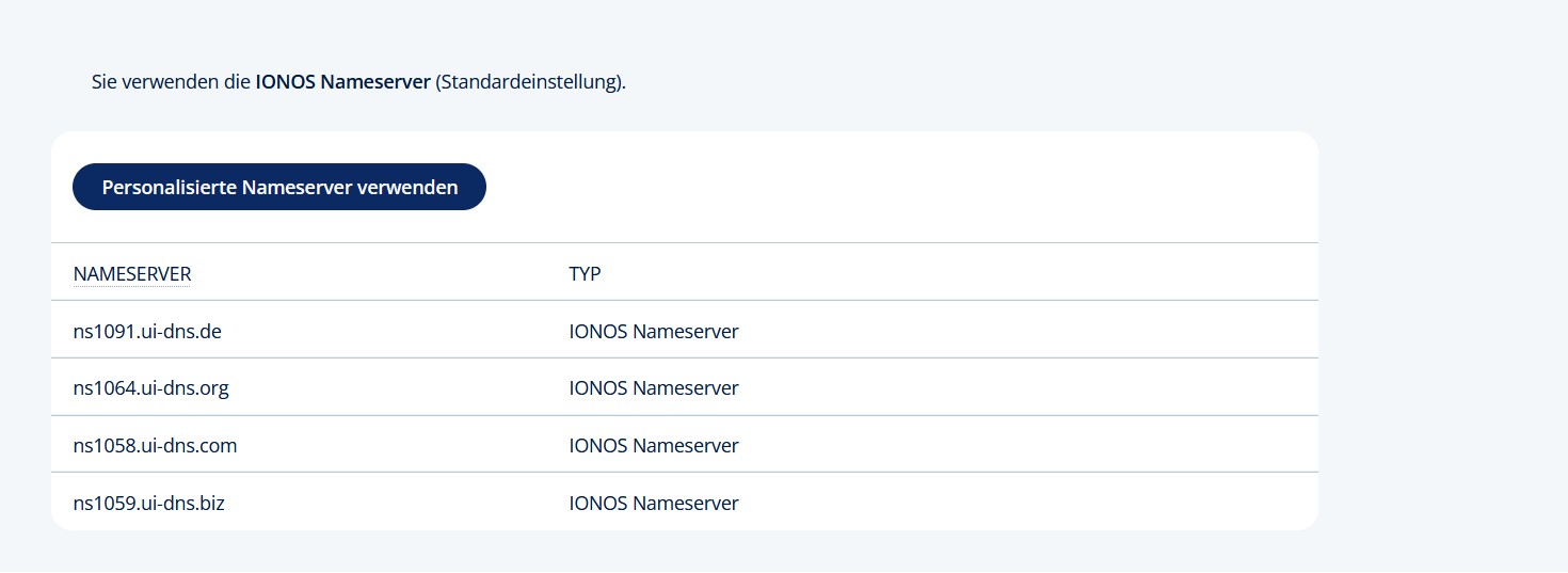

Das geht, das muss nicht unbedingt sein, aber dann musst Du auch für eingerichtete Domains bzw. Sub-Domains im "richtigen" Nameserver die Einträge anlegen (test.4root.de zeigt da z. B. ins Leere, das muss auf die gleiche IP-Adresse wie 4root.de zeigen. Wenn alle Sub-Domains von 4root.de auf den Server zeigen sollen, kannst Du auch einen Wildcard-Eintrag anlegen).
Alternativ: Bei der Domain den Nameserver ns.4root.de und ns2.4root.de hinterlegen, dann ist der Nameserver auf dem Server zuständig (aber Achtung: dann müssen 2 IP-Adressen aus unterschiedlichen Netzbereichen auf den Server zeigen und dort konfiguriert sein, sonst wird das nichts.
Wenn das Dein Anbieter nicht leistet, geht nur Variante 1 und Du kannst den eingebauten Nameserver nicht nutzen.

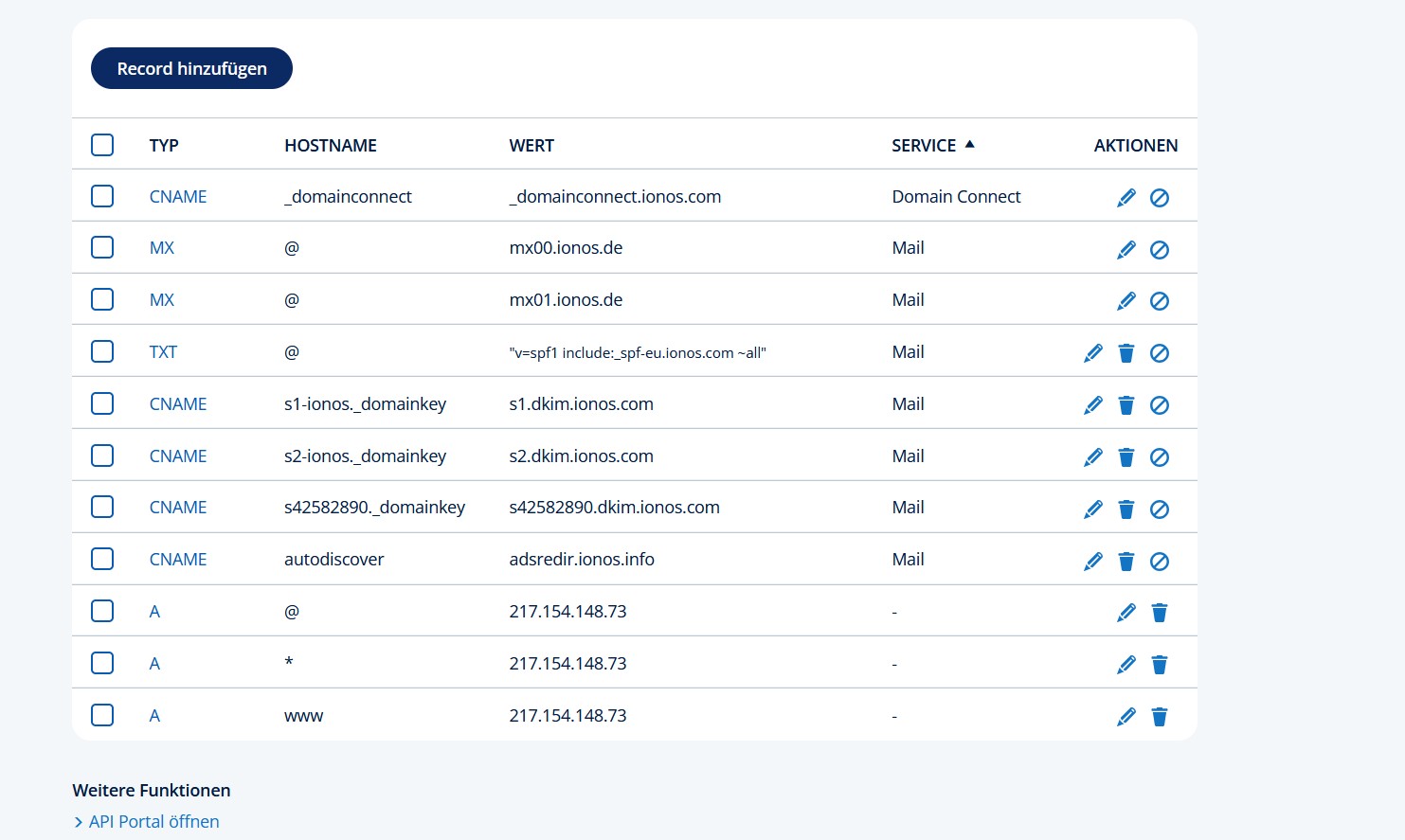

Richte nochmal einen A-Eintrag mit * (das steht für Wildcard, also alle möglichen Sub-Domans) und der IP-Adresse ein, dann etwas waren (das können durchaus ein paar Stunden sein), dann sollte das funktionieren.

Es ist redundant (und sinnfrei), einen RR für "www", "keyhelp", whatever zu setzen, wenn ein Wildcard RR gesetzt ist.
Wichtigerer Hinweis wäre, neben A-RR auch AAAA-RR zu setzen...
Re: domain nicht aufrufbar
funktioniert jetzt.
