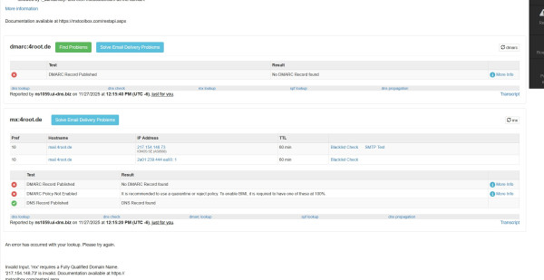

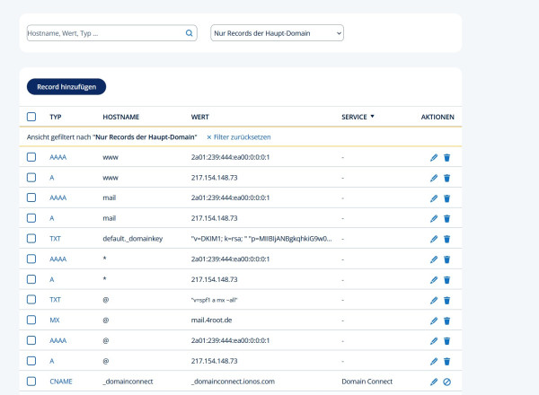

Bin was weiter gekommen, der reverse dns ist bei ipv4 und ipv6 eingetragen.
Habe DKIM eingetragen aber da scheint was nicht Richtig zu sein.
mx und dmarc ist nicht Korrekt eingetragen.
Kann mir da einer Helfen?
hier screenshots:
ist dort alles Richtig Eingetragen?
und hier?

Re: domain nicht aufrufbar
Liest du auch, was man dir schreibt...?
SPF und DKIM ohne Anführungszeichen eintragen. Dann sollte es passen.
Ändere die zwei Zeilen, wo noch der "*" steht und trage an die Stellen "keyhelp" ein.
dmarc braucht man eigentlich nicht, weil der Empfänger dann ein dmarc selbst erzeugt.
Wenn Du einen willst, trag das ein.
TXT _dmarc "v=DMARC1; p=none;"Wenn Du jetzt Keyhelp mit dem Hostname keyhelp.4root.de installierst, bekommst Du dann sichere Verbindungen zu keyhelp.4root.de ?
