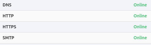

Bis jetzt hat das auf jedem Server geklappt - aber jetzt auf einem neuen Server scheint sich Bind hartnäckig zu behaupten:
DNS online.png (6.65 KiB) Viewed 7911 times
Trotz reboot :?
Kann das ein Ajax Error der Anzeige sein? Wie kann ich auf der Konsole überprüfen, ob Bind noch läuft?

Aber im Port Monitoring des Panels ist er immer noch grün - dauert das ne Weile?
