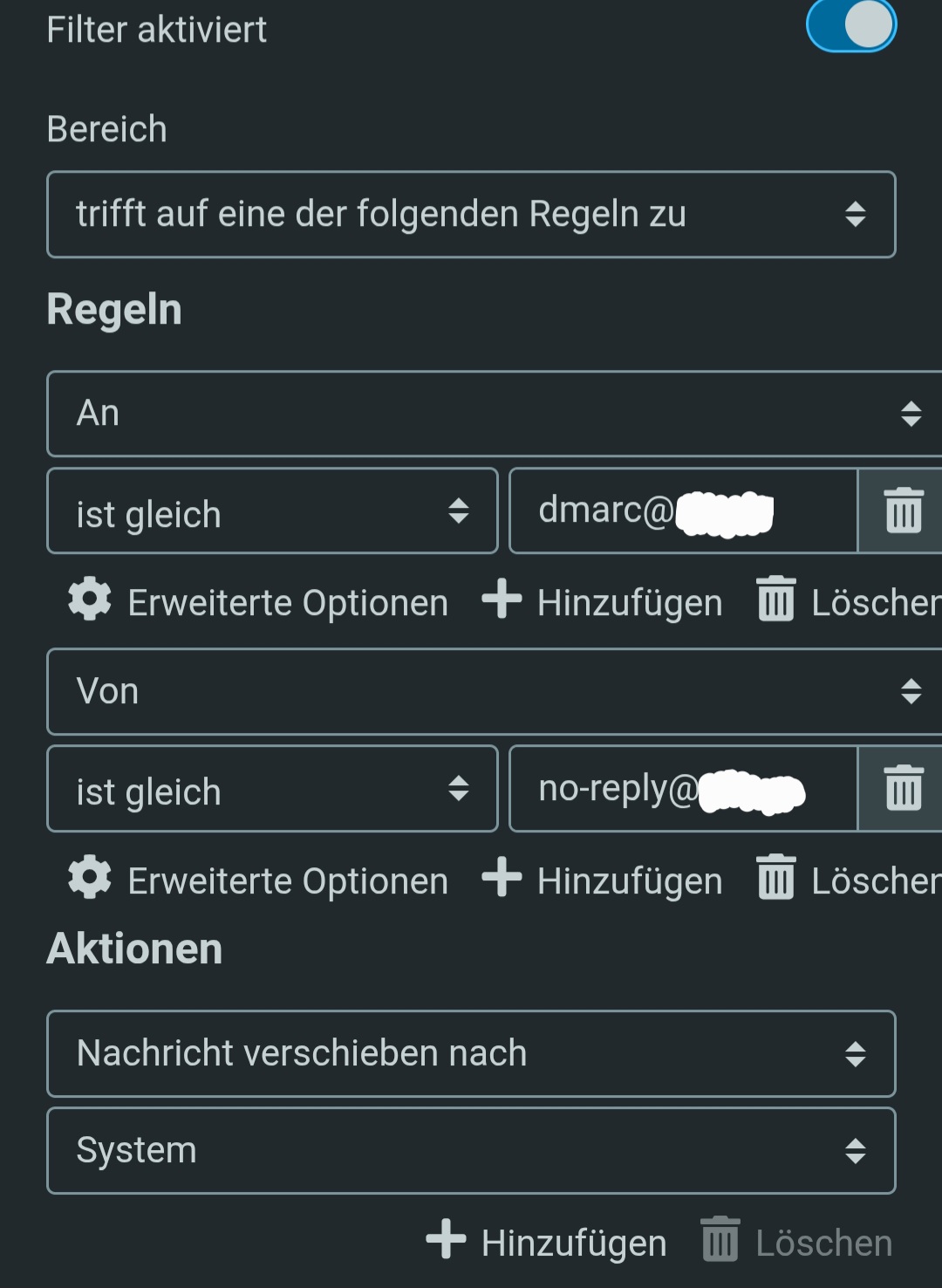

Ja hier ist das Bild, der Sinn dahinter war das alle failure dmarc Reports sowie alle E-Mails von no-reply in einen Ordner verschoben werden. Wobei mein KeyHelp Server alle E-Mails über no-reply versendet.Image
Ich hoffe es ist kein L8 Fehler

Probier mal Folgendes:
- für jede Regel einen eigenen Filter erstellen
- statt "ist gleich" lieber "enthält" nehmen
- am Schluß immer "keine weitere Regeln" (oder wie es halt heißt) setzen
Bißchen probieren, dann wird das schon :D

Ich würde die zweite Regel „von no-reply@…“ entfernen.

KeyHelp sendet standardmäßig von root@<PANEL-DOMAIN>.
Ich nehme an das "no-reply" hast du in den Optionen selbst eingestellt?
Und solange die Empfangsadresse eines Admins/(Benutzers) nicht dmarc@... lautet greift dieser Filter für KeyHelp-Benachrichtigungen nicht.
Genau ich habe die Sender Adresse auf no-reply gestellt, die dmarc Regel hat tatsächlich nichts mit KeyHelp selbst zutun. Ich dachte mir man kann ja 2 verschiedene Regeln in einem Filter hinzufügen und da eh beide E-Mails in den gleichen Ordner müssen. Muss ich ja nicht meine Filterliste überfluten. Ich habe es tatsächlich bei no-reply mit einer Filterregel ausprobiert wo sonst nichts drinnen steht. Aber irgendwie landen die E-Mails die das ControlPanel versendet trotzdem jedesmal im Hauptordner.

So wie ich es verstehe, erstellst du die Regeln wohl manuell in den Settings.
Versuch es doch mal so: du öffnest so eine Mail, die in deinem Hauptordner ankommt, in Roundcube. Bei geöffneter Mail gibt es in der oberen rechten Ecke ein Menu, in dem "Filter erstellen" steht. Das erzeugt gemeinhin einen brauchbaren Filter, den man ggfalls später noch bearbeiten/ändern kann.

Kavalier wrote: Tue 2. Dec 2025, 19:01 Genau ich habe die Sender Adresse auf no-reply gestellt, die dmarc Regel hat tatsächlich nichts mit KeyHelp selbst zutun. Ich dachte mir man kann ja 2 verschiedene Regeln in einem Filter hinzufügen und da eh beide E-Mails in den gleichen Ordner müssen. Muss ich ja nicht meine Filterliste überfluten. Ich habe es tatsächlich bei no-reply mit einer Filterregel ausprobiert wo sonst nichts drinnen steht. Aber irgendwie landen die E-Mails die das ControlPanel versendet trotzdem jedesmal im Hauptordner.
Alles gut, ich wollte nur noch einmal drauf hinweisen :).
Du kannst ja mal den E-Mail-Header posten, ggf. sieht man dann mehr.
