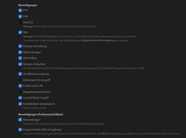

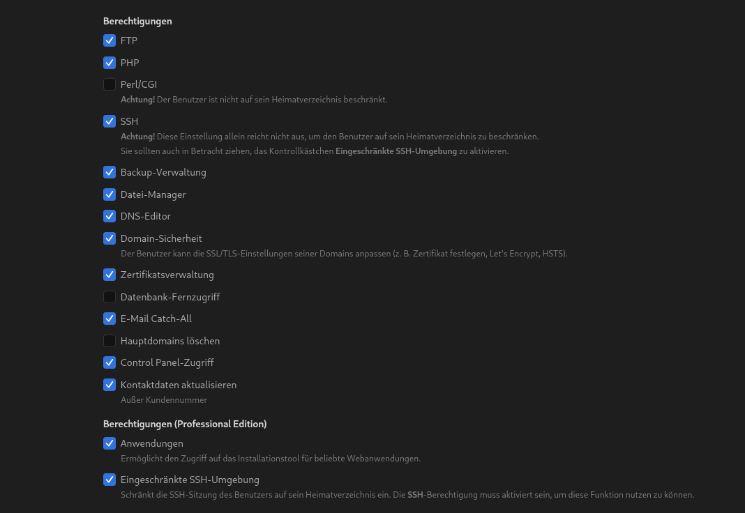

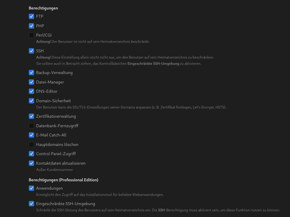

Bei beiden ist aber im Panel alles gesetzt:
test-01:
test01:
Bei allen Kunden mit - im Namen steh keyhelp_nossh mit dabei bei der Gruppe
