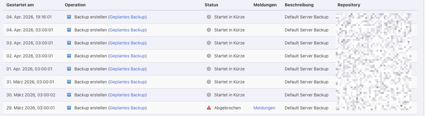

Guten Tag,
nach einem unerwartetem Serverneustart während eines laufenden Backups häufen sich bei mir die Einträge für Ausstehende Backup-Vorgänge.
Leider finde ich nichts, um diese Vorgänge abzubrechen und auch im Ordner "/backup-keyhelp/root/cache/" ist nichts mehr vorhanden außer der Datei "CACHEDIR.TAG".
Wie kann ich denn die geplanten Backups nun abbrechen, sodass die Backups wieder sauber gestartet werden können?
Log find die folgenden:
[2026-03-29 03:00:02] INFO | Create repository lock
[2026-03-29 03:00:02] INFO | Looking for pending operations for repository: xxx (SFTP) / #1
[2026-03-29 03:00:02] INFO | Operation found: backup
[2026-03-29 03:00:02] INFO | Prepare backup...
[2026-03-29 03:00:03] ERROR | Failed to prepare database "xxx_db1": mysqldump: Error 2026: TLS/SSL error: unexpected eof while reading when dumping table `swo_borlabs_cookie_consent_logs` at row: 1767
Posts: 3681
Re: Ausstehende Backup-Vorgänge nehmen zu  [GELÖST]
Erst alle ausstehenden Vorgänge löschen.
Dann Repository entsperren.
Anschließend Backup manuell starten.
PS: Der Button ist mit "Problembehandlung" beschriftet.
Direkt oberhalb der Backup-Liste.
