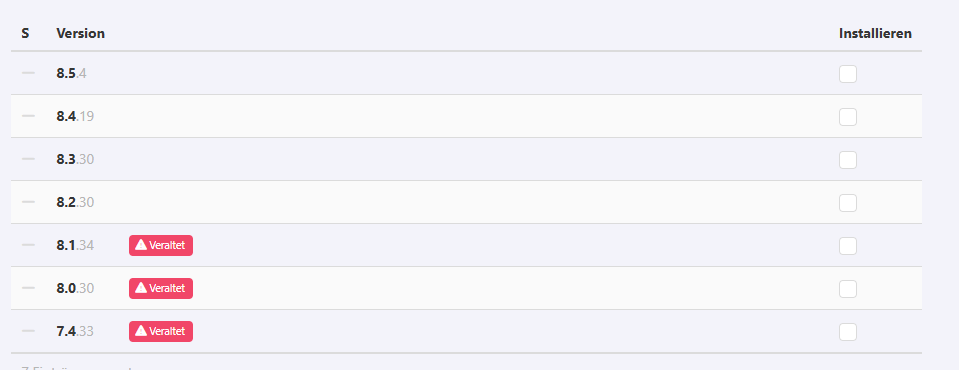

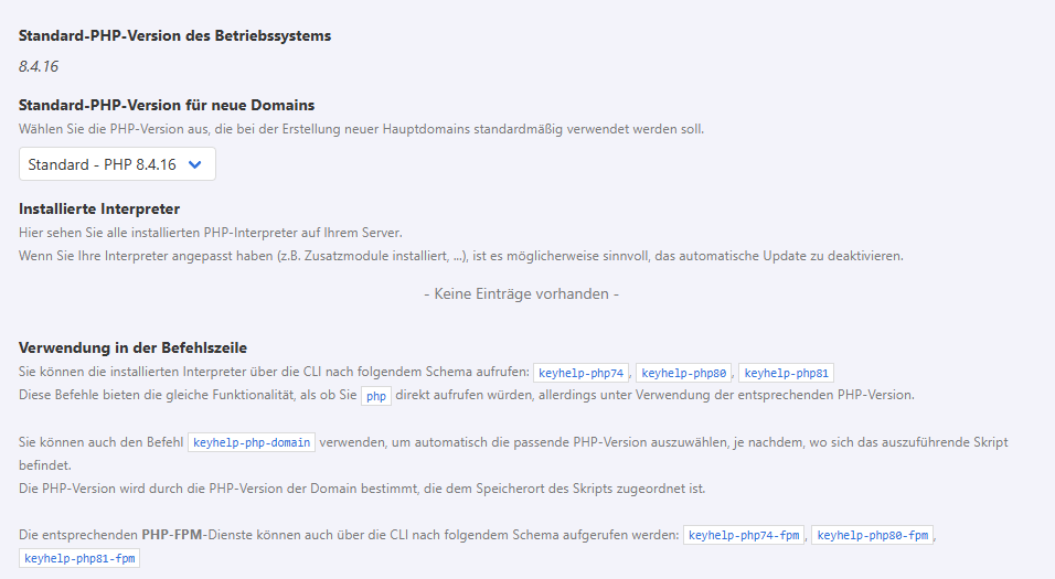

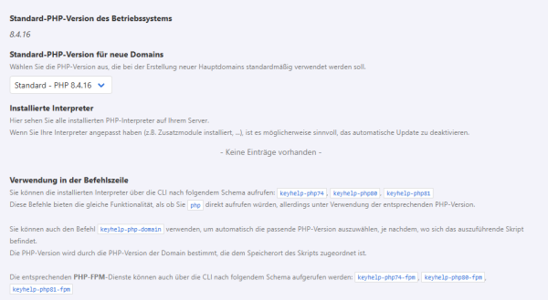

Interpreter lassen sich nicht installieren.
04-14-2026, 23-47-11.png (12.97 KiB) Viewed 233 times
Haken bei Installieren setzen und Speichern drücken
Posts: 2206
Re: PHP-Interpreter Installation nicht möglich
BleckHall wrote: Tue 14. Apr 2026, 23:49 Haken bei Installieren setzen und Speichern drücken
Und was passiert dann?

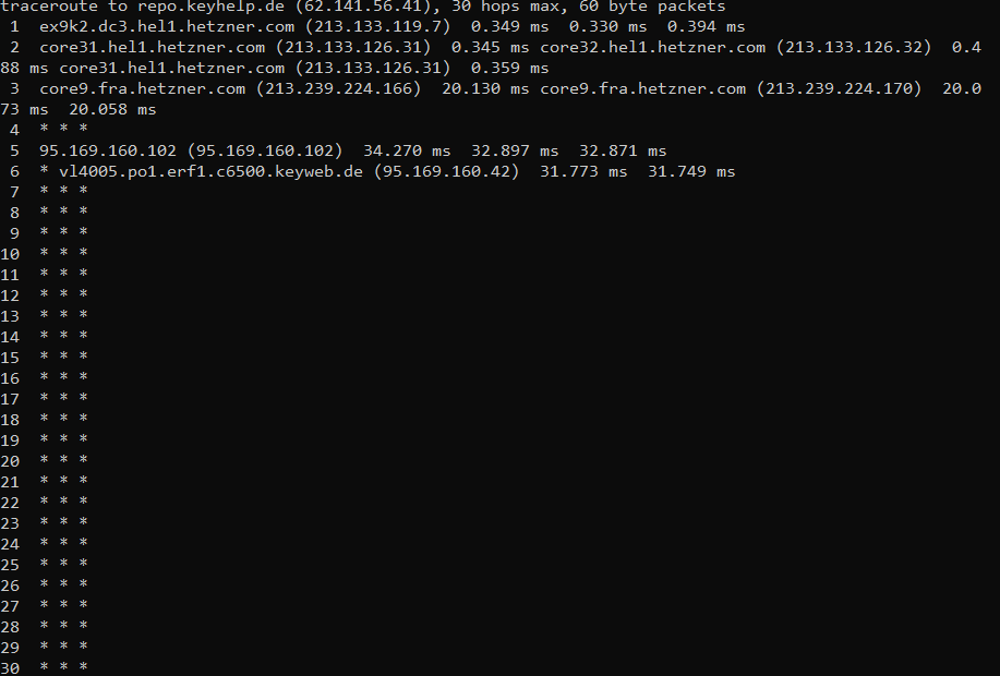

Posts: 3626
Was sagt denn ein ping oder traceroute auf https://repo.keyhelp.de/ ?
BleckHall
Posts: 29
Joined: Sun 14. Jul 2024, 21:27
Post by BleckHall »
Tobi wrote: Wed 15. Apr 2026, 11:32 Was sagt denn ein ping oder traceroute auf https://repo.keyhelp.de/ ?
04-15-2026, 12-37-23.png (13.16 KiB) Viewed 106 times
