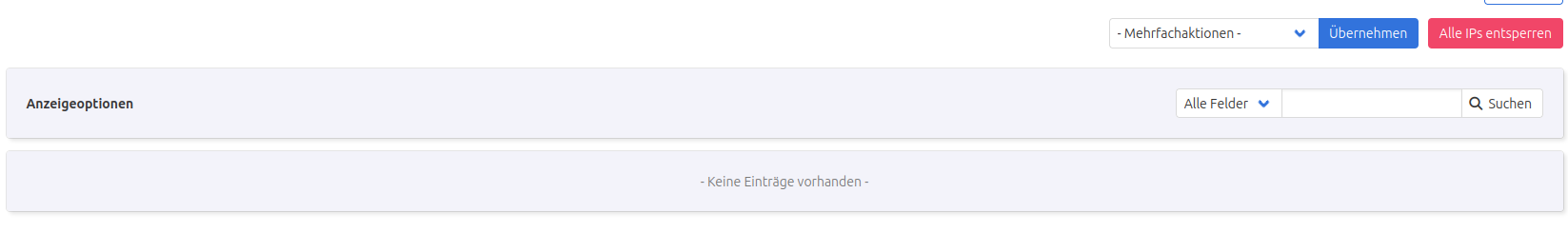

Der Systemdienst laeuft zwar, aber in der KeyHelp GUI wird nichts angezeigt
Screenshot from 2026-04-20 16-36-52.png (19.14 KiB) Viewed 103 times
Posts: 4313
Re: Ploetzlicher Ausfall von Fail2Ban
Er findet den Socket offenbar nicht:
Failed to access socket path: /var/run/fail2ban/fail2ban.sock
