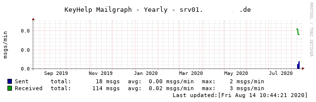

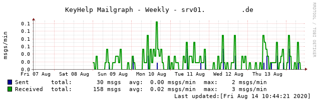

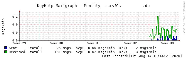

Moin Oli,
Da Du ja alles fein mit „True“ und „False“ schaltbar machst wäre es ja in der Hand des Anwenders ob er es braucht oder nicht. ;)
Man hätte im Dashboard eine grafische Ansicht was so an Emailverkehr existiert ohne eine weiteren Server aufzusuchen und es dort zu prüfen.
Die Last ist gleich 0. Mailgraph erstellt aus den Mail Logs nur RRD Files. Diese sind sehr smart. Unter i-MSCP hatte ich das auch entwickelt und man merkt gar nicht das es mitläuft.
Auch ich setzte Icinga ein, aber hier nutze ich es um den Status des ganzen Servers zu betrachten. Die Performancedaten werden dann dort in Graphen umgewandelt. Darunter auch die Mailqueue.
Mir kam die Idee, weil ja auch der RAID-Status, Temperatur und Die Festplattenauslastung angezeigt wird. Das wäre ja dann auch eigentlich was für das Monitoring ;)
Das Script was die Bilder erstellt muss lediglich über einen CronJob laufen und das läuft noch nicht mal 1 Sekunde. Dann sind die Bilder erstellt.
Ich sitze gerade am Tablett. Wenn ich am Rechner bin lade ich es Dir mal hier hoch. Vielleicht passt es ja mit rein. Twig hat mich gestern nur Nerven gekostet :D :D
Den Pfad der Bilder kannst Du im Script angeben.
Sascha

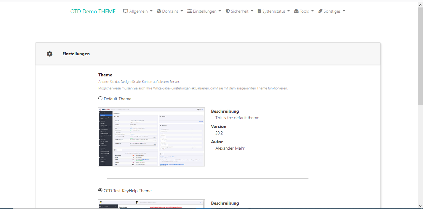

GUten abend zusammen,
ich habe leider das problem das bei mir folgendes komt: Die JSON Datei wurde nicht gefunden !
Überprüfen Sie ob der otd Ordner ausreichende Rechte (755) besitzt.
Tritt der Fehler weiterhin auf, klicken Sie auf das Copyright um zu erfahren wie Sie den Entwickler kontaktieren können.
habe schon geschaut der ordner hat die rechte und sobald ich die 20.1 benutze wird der fehler nicht, allerdings werden auch die infos nicht geziegt sondern nur aktualiersiert ^^
hoffe auf schnelle hilfe.
gruss Matze
Moritz83
Posts: 38
Post by Moritz83 »
Moin, probiers mal mit 777 auf dem Folder, damit klappt das 100%. Die JSON Datei wird normalerweise beim Aufruf der Seite geprüft und ggf. erstellt. Vermute das der Keyhelp, resp. www-data User keinen Schreibzugriff auf den Ordner hat

Katzsumi wrote: Mon 17. Aug 2020, 00:12 GUten abend zusammen,
Erst otd.zip in cd /home/keyhelp/www/keyhelp/theme/ hochladen und entpacken
dann
chown keyhelp: otd/ -R
chmod 755 otd/ -R
damit funktioniert es bei mir.
