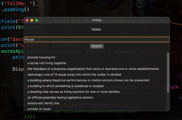

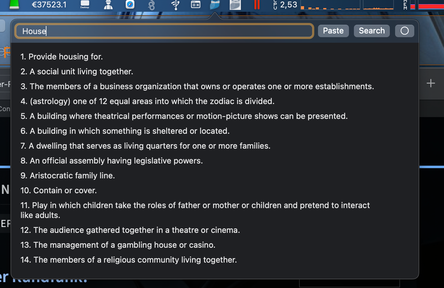

Mir ging es tierisch auf die Nerven, immer in Browser dict.cc zu öffenen wenn ich ein Wort nachschlagen wollte.
Habe mir Abhilfe geschafft:
Das ganze wird morgen noch etwas gehübscht, und wandert in die Menüleiste.
Dann geht es hier weiter.

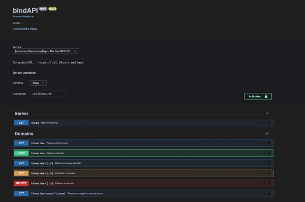

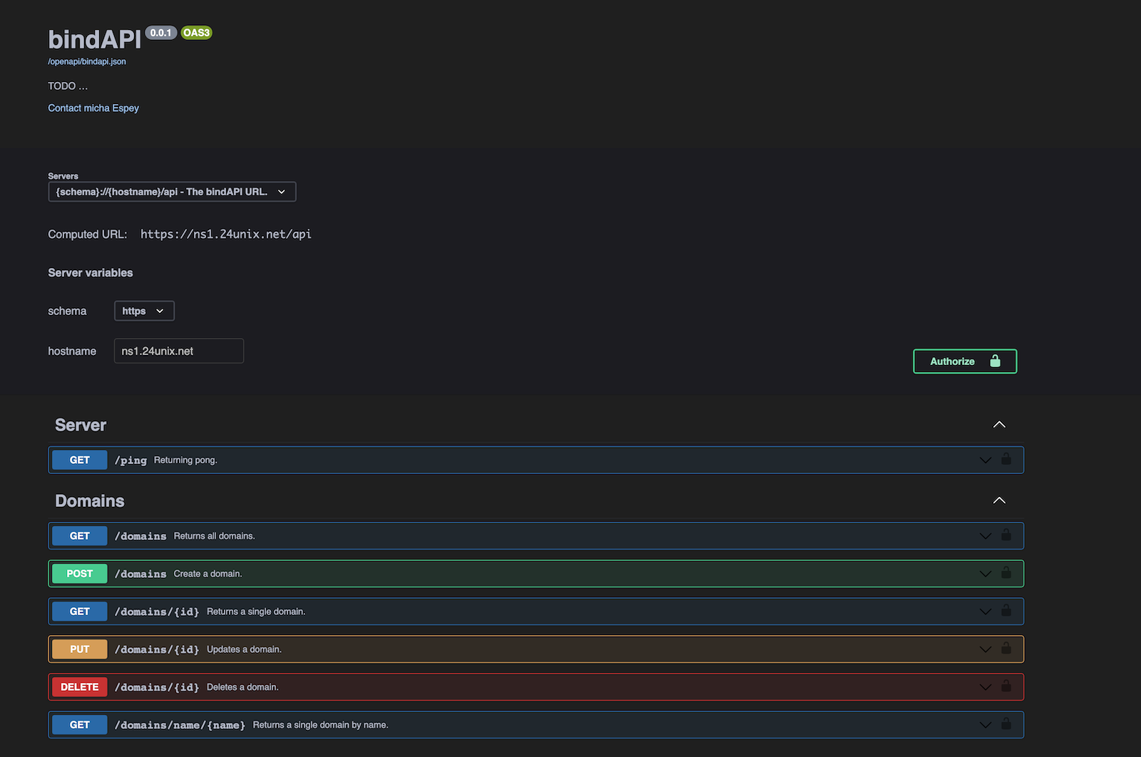

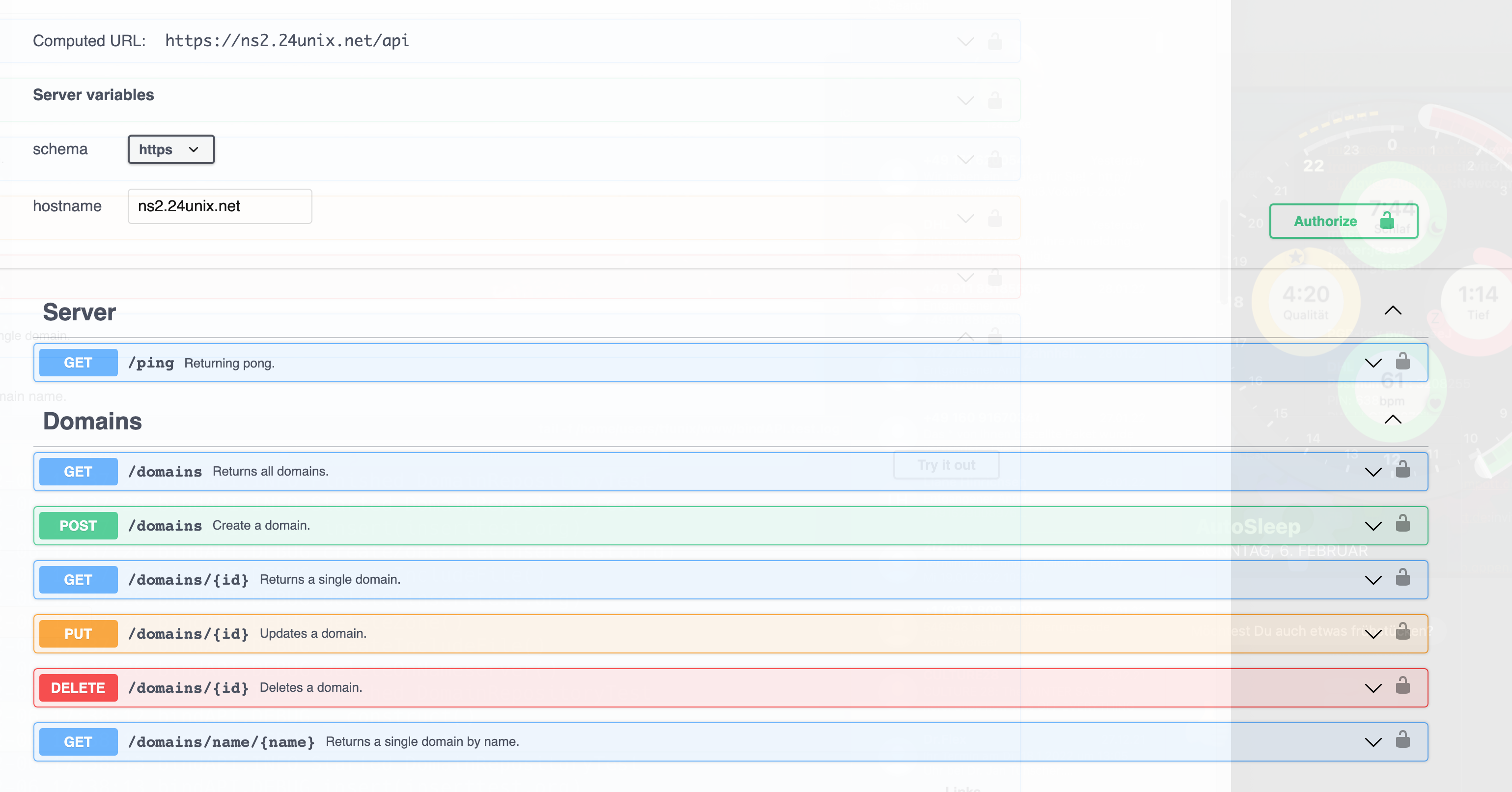

Jetzt könnte ich gerade mal Hilfe gebrauchen.
https://ns1.24unix.net/openapi/index.html#/
https://ns2.24unix.net/openapi/index.html#/
So sollte es aussehen:
Beim ersten ist es aber weiß.
Cache Problem hier, oder reproduzierbar?
Ich frag einfach mal dumm nach, sitze schon wieder zu lange vor der Kiste, übersehe wahrscheinlich ne Kleinigkeit.

24unix wrote: Sat 19. Feb 2022, 18:31 Beim ersten ist es aber weiß.
Kann ich bestätigen.

Stylesheet https://ns1.24unix.net/openapi/index.html wurde nicht geladen, weil sein MIME-Typ, "text/html", nicht "text/css" ist.
Posts: 2144
Re: Slave DNS verwalten
MLan wrote: Sat 19. Feb 2022, 20:46 Stylesheet https://ns1.24unix.net/openapi/index.html wurde nicht geladen, weil sein MIME-Typ, "text/html", nicht "text/css" ist.
Vielen Dank, prüfe ich morgen.

So, die CSS werden jetzt überall geladen.
Doku ist zu 80% fertig, ich denke, im Laufe der Woche kann ich es als 1.0 taggen/releasen.
Wurde doch etwas mehr als ich dachte :-)

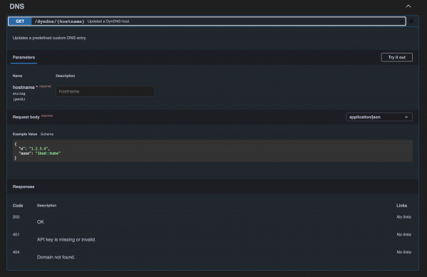

gibt es einen neuen Endpoint:
Die API kann einen Host auf dem zuständigem Panel aktualisieren.
Das ganz wird dann entweder per CLI getriggert oder von einem kleinen Script auf der eigenen Domain.
