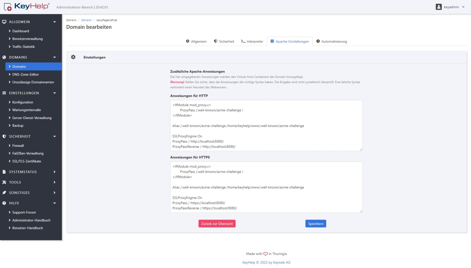

Jolinar wrote: Fri 18. Mar 2022, 00:05 Korrekt, da 5xx Error auf Serverfehler hinweisen, wäre deine Proxy-Config ... tatsächlich mal interessant.
Bitte noch ergänzen.

Re: Isso Kommentare
Post by Pflegecraft »
Meinst du diese hier?

Posts: 4160
Re: Isso Kommentare
Pflegecraft wrote: Fri 18. Mar 2022, 20:45 Meinst du diese hier?
Ändere mal bei den Anweisungen für HTTPS bei den URLs von https:// auf http://, denn deine lokale isso-Instanz ist ja nicht per Zertifikat gesichert.

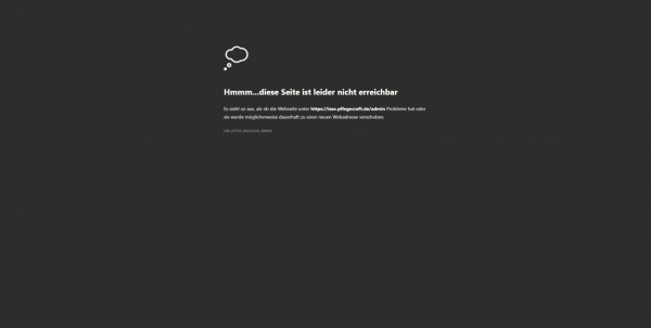

Jolinar wrote: Fri 18. Mar 2022, 20:53
Wenn ich dies mache kommt sofort diese meldung
