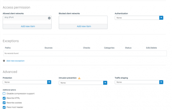

Ich habe eine Sophos vor dem Server hängen, daher geht -bis zum ausstellen des R3- nur HTTP.
Das ist soweit auch in Ordnung da ich mir mit nem Skript die Zertifikate vom Server lade und auf der Sophos importieren lasse. Zusätzlich wird HTTPS über die Sophos laufen.

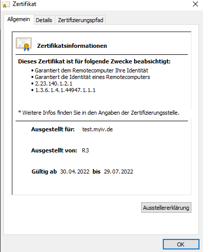

@24unix kannst du bitte einmal die Domain test.myiv.de für mich überprüfen? Hier ist die Konfiguration kein wenig anders. Und diese erhält (aus dem lokalen Netz) ein gültiges R3.

Pummelfee wrote: Fri 3. Jun 2022, 17:49 @24unix kannst du bitte einmal die Domain test.myiv.de für mich überprüfen? Hier ist die Konfiguration kein wenig anders. Und diese erhält (aus dem lokalen Netz) ein gültiges R3.
Danke dir
Das ist aber nicht die, die ausgeliefert wird:
„This server could not prove that it is test.myiv.de; its security certificate is from *.p-mgmt.de. This may be caused by a misconfiguration or an attacker intercepting your connection.“

Danke dir, hattest du http:// versucht?
Das sieht mir nach einem versuch über https:// aus. Das ist die Meldung bei jedem versucht durch die Sophos durch eine https Verbindung aufzubauen.
Dieses Phänomen ist mit bereits bekannt.

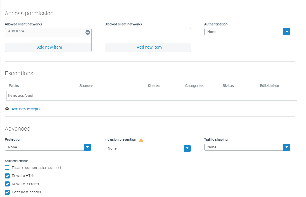

Was ich nicht verstehe: Ich habe die Domain test.sommernachtsfrauen.de auf einen anderen Server mit Keyhelp (außerhalb meines Konstrukts) geleitet und hier klappt alles wunderbar und ohne Probleme.
Ich suche immer noch nach dem Punkt was die Sophos damit zu tun haben soll. Leider ohne erfolgt.
Es werden die Domains weitergeleitet auf einen Host (internen V-Host). Der Host Header wird durchgereicht, und HTML wird auch umgeschrieben. Schutzeinstellungen habe ich keine hinterlegt und alle IPv4.

@Pummelfee
Arbeitest Du mit der UTM oder XG?
Ich vermute mal das Du mit der Web Application Firewall die Rules für die einzelnen Domains auf die internen Server lenkst, oder?
Habe mir das alles mal durchgelesen, bin aber leider nicht dahinter gestiegen wie Du die Sophos einsetzt.
