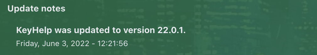

Alexander wrote: Fri 3. Jun 2022, 14:30 KeyHelp 22.0.1 ist seit ein 1-2 Stunden live (bis heute ca. 17 Uhr - ab Dienstag dann offizieller Release)
Auf einem meiner Systeme seit 12:31 Uhr:
Und nein, ich hab nix manuell gemacht...War ja schon 2 Stunden bevor Alex hier das Update angekündigt hatte. :mrgreen: :mrgreen:
