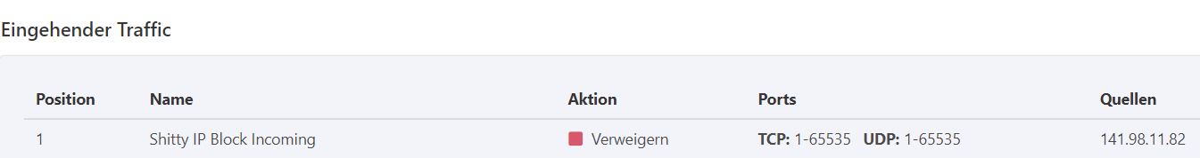

Luukullus
Posts: 146
Re: Probleme mit dem Emailversand
Post by Luukullus »
Allerdings muss ich komischerweise noch sagen. Das diese IP`s trotz Sperrung in der Firewall immer noch anfragen schicken.
Das finde ich sehr komisch.
Habt ihr ne Idee wieso dies so ist?
Die Ports habe ich erst gerade eben hinzugefügt. Vorher habe ich es leer gelassen (also meines Wissens nach beliebig)

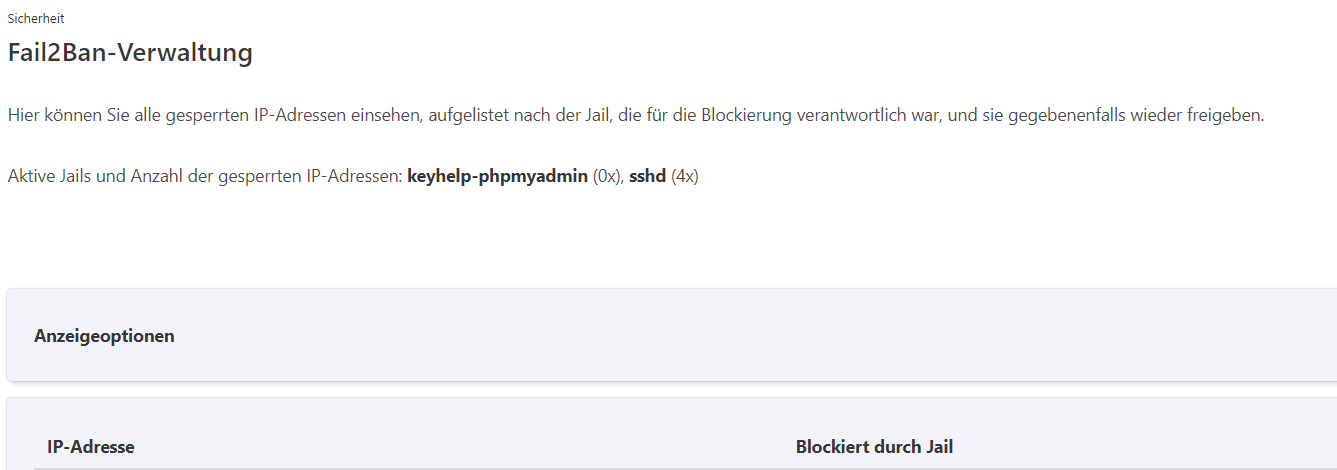

Luukullus
Posts: 146
Post by Luukullus »
Alles klar, habs gelöst!
Für alle die auch ein ähnliches Problem haben.
Ich musste das Jail für postfix-sasl einzeln aktivieren.
So hat es jetzt funktioniert.
Evtl. denken sich einige jetzt: Klar, normal, auf jeden musst du das einzeln aktivieren.
Das war mir allerdings nicht klar. Zumal SSH auch nicht explizit enabled werden musste.
Vielen Dank zum drölften mal an euch für die ganze Hilfe hier.
Ich muss mir mal überlegen wie ich das wieder gut machen kann ;).
Schönes Wochenende,
Luuk

Luukullus
Posts: 146
Post by Luukullus »
Tobi wrote: Fri 13. Oct 2023, 12:15 Wenn wir jetzt noch wissen dürfen WIE man es einzeln aktiviert ist alles komplett 😉
Ja na klar.
Hätte ich auch gleich dazu schreiben können...
Mir ist aufgefallen, das im Keyhelp selber nicht alle Jails als aktiv angezeigt werden, von denen ich hoffte/dachte das sie aktiviert wären:
Also habe ich in der Jail config die Werte noch etwas angepasst und zu jedem den befehl "enabled = True" hinzugefügt und so werden nun alle aktuell gewünschten Jails als aktiv angezeigt im Keyhelp:
So sehen meine Jail configs aus:
