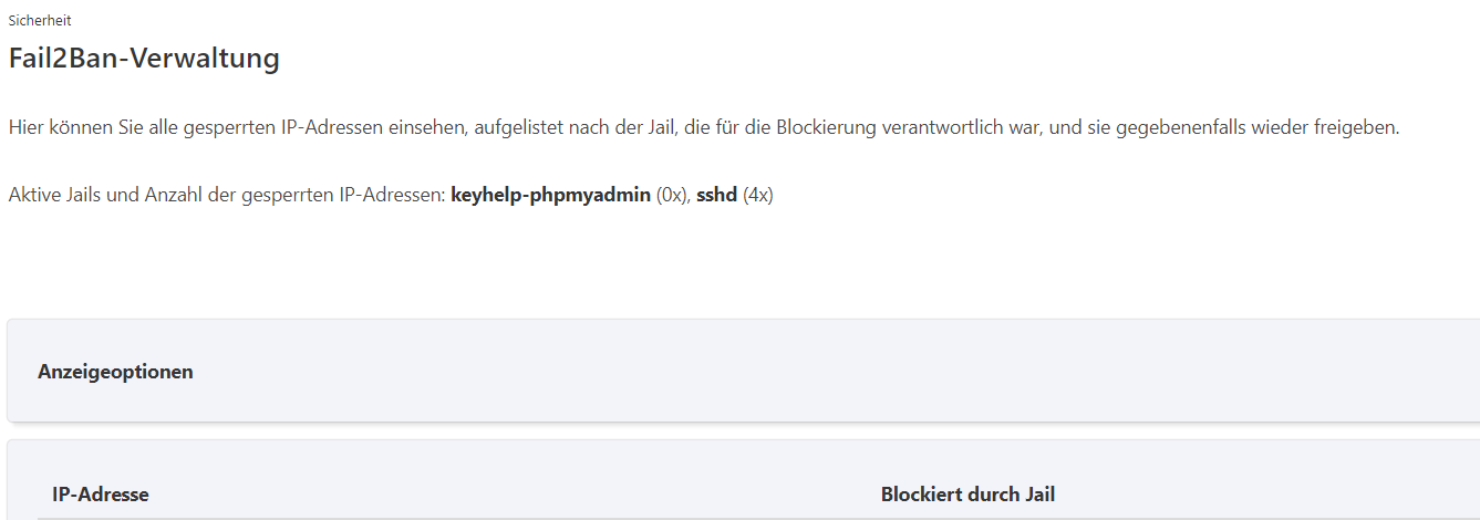

Allerdings muss ich komischerweise noch sagen. Das diese IP`s trotz Sperrung in der Firewall immer noch anfragen schicken.
Das finde ich sehr komisch.
Habt ihr ne Idee wieso dies so ist?
Die Ports habe ich erst gerade eben hinzugefügt. Vorher habe ich es leer gelassen (also meines Wissens nach beliebig)

Ja ich kontrolliere das mal.
Auch Fail2Ban hat keine Einträge und scheint auch nichts dagegen zu unternehmen.
Ich hatte den ganzen Server bereits neu gestartet.
Allerdings finde ich es schon ein wenig verblüffend das Fail2Ban keine IPs blockiert.
Ich habe die Einstellungen so übernommen wie hier empfohlen wurde.
Auch läuft der Dienst und gibt ein "pong" zurück wenn man diesen pingt.

Alles klar, habs gelöst!
Für alle die auch ein ähnliches Problem haben.
Ich musste das Jail für postfix-sasl einzeln aktivieren.
So hat es jetzt funktioniert.

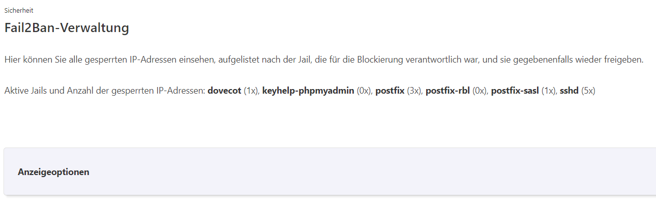

Mir ist aufgefallen, das im Keyhelp selber nicht alle Jails als aktiv angezeigt werden, von denen ich hoffte/dachte das sie aktiviert wären:
Also habe ich in der Jail config die Werte noch etwas angepasst und zu jedem den befehl "enabled = True" hinzugefügt und so werden nun alle aktuell gewünschten Jails als aktiv angezeigt im Keyhelp:
So sehen meine Jail configs aus:

In denem Screenshot blockst du ssh, postfix etc aber proftpd fehlt mir in der Auflistung.
Würde mal meinen, dass dieser Dienst genauso wichtig ist wie die übrigen und fail2ban diesen ebenfalls überwachen und fehlerhaften Logins einen Ban aussprechen sollte. :D
