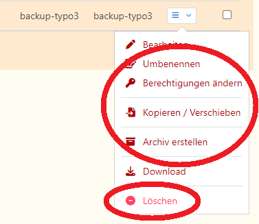

Also ich habe ein seltsames Datei-Manager Problem.
In dem Java-Script-Ausklapp-Menu in der Dateiliste kann ich die Punkte
  • Umbenennen
  • Berechtigungen ändern
  • Kopieren
  • Archiv
  • löschen
nicht nutzen.
Ich klicke, es passiert aber nix.
Löschen kann ich. Aber ich muss halt den Haken setzen und dann oben anklicken.
Mit dem Menu geht löschen nicht.
Folgendes habe ich bereits probiert:
  • Die /etc/sudoers/ Dateien sehen unauffällig aus. Gerne poste ich die Dateien bei Bedarf.
  • Der file Befehl (wie auch alle anderen in /etc/sudoers.d/keyhelp_filemanager) ist vorhanden.
  • /etc/group sieht auch gut aus.
  • White-Label Matamo Javascript wurde testweise entfernt, leider keine Besserung....
Wer hat denn noch eine Idee was ich machen könnte?

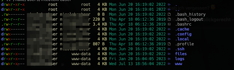

Posts: 2201
Re: Datei-Manager: Scheinbar keine Berechtigungen
file, logs und www gehören hier <nutzername>:www-data
blickgerecht
Posts: 132
Post by blickgerecht »
24unix wrote: Sun 18. Feb 2024, 17:17 file, logs und www gehören hier <nutzername>:www-data
Genau das war der Fehler. Ich hatte versehentlich www ja auch der Gruppe des Benutzers zugeordnet. Die Änderung zurück auf www-data hat alle Probleme behoben.
