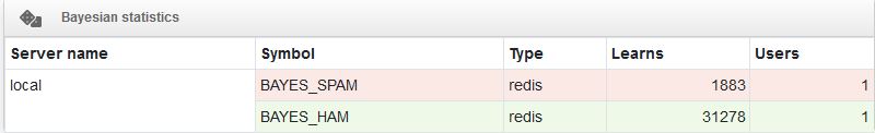

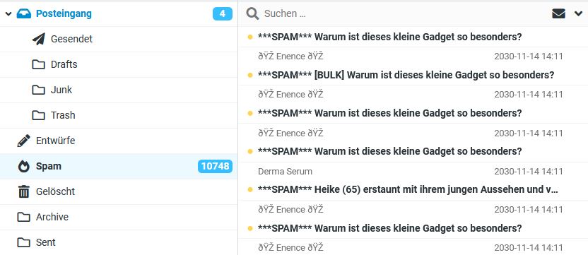

Habe mal zum Lernen eine Frage.
Ich habe in einem Postfach nun 10700 Spammails als Spam deklariert. Liegen also im entsprechenden Spamverzeichnis.
Im rspamd sagt er mir allerdings, dass er lediglich 1883 erlernt hat. Deute ich die Zahlen falsch oder läuft da etwas verkehrt? :?

xister wrote: Fri 17. Nov 2023, 08:19 Im rspamd sagt er mir allerdings, dass er lediglich 1883 erlernt hat. Deute ich die Zahlen falsch oder läuft da etwas verkehrt? :?
Korrigiert mich, wenn ich falsch liege...Aber wenn ich die Funktionsweise von Rspamd richtig verstehe, müßte die Zahl 1883 in deinem Beispiel die Menge an "Spam-Merkmalen" sein, die erlernt wurden. Oder anders gesagt, mehrere Mails in deinem Pool haben identische Merkmale und diese Merkmale wurden gelernt.
Aber wie gesagt, betrachte meine Aussage mit Vorsicht...Ich bin gerade noch im Lernprozeß, um die Funktionsweise der Spamerkennung richtig zu verstehen.

Meine Vermutung wäre, dass rspamd sich das „unglaublich tolle Gadget“ einmal angeguckt, gelernt und fortan ignoriert hat.

Tobi wrote: Fri 17. Nov 2023, 09:45 Meine Vermutung wäre, dass rspamd sich das „unglaublich tolle Gadget“ einmal angeguckt, gelernt und fortan ignoriert hat.
Der Bildausschnitt ist natürlich doof. Von der Gadget Mail sind lediglich 13 Stück in dem Spamordner. :)
Aber die Vermutung von Jolinar kann natürlich sein, dass es die Anzahl an Spam-Merkmalen ist. Vielleicht steckt ja jemand tiefer in der rspamd Marterie und kann uns erleuchten :D
