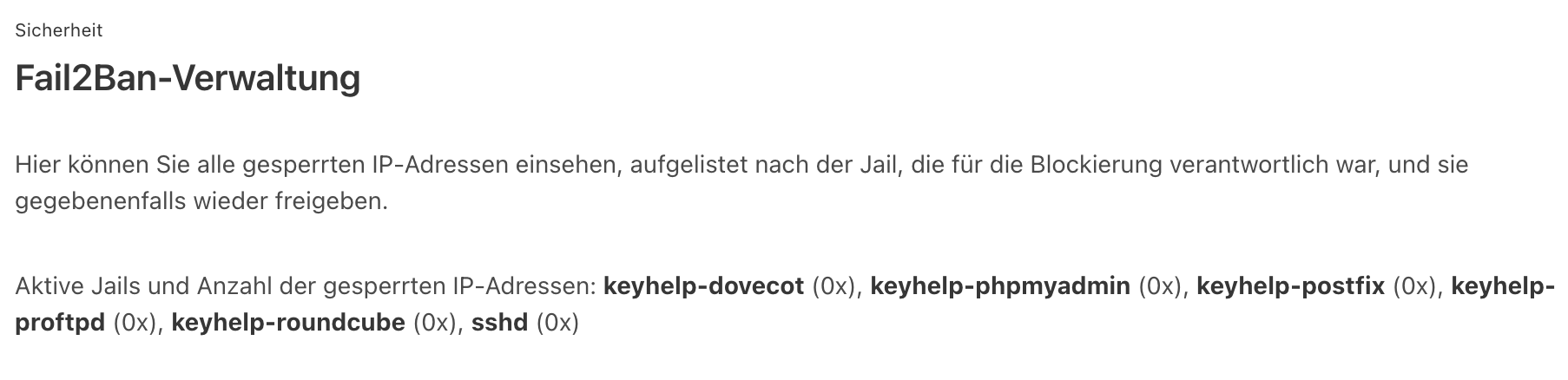

Auch in der Verwaltung ist nichts von "keyhelp-mariadb" zu sehen:

Für mich nur wichtig: Funktioniert fail2ban nun korrekt? Bzw. hättet ihr einen Tipp, wie ich das prüfen kann?
Danke schonmal für die Hilfe!

blickgerecht wrote: Mon 29. Jan 2024, 10:16 Diese Datei gibt es bei mir nicht:
/etc/fail2ban/filter.d/keyhelp-mariadb.conf
Sorry, mein Fehler, das war schon ein Teil der neuen KeyHelp Version 24.0. Die Datei kann es bei dir noch nicht geben.
