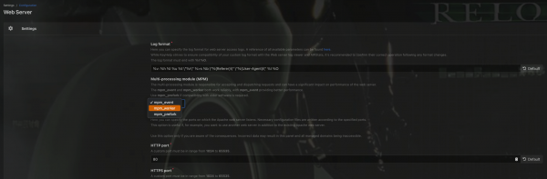

ich muss hier nochmal anknüpfen. Ursprünglich ging es ja um einen Server, den wir auf Debian 12 geupgraded hatten. Dort kam das Problem mit http/1.1 auf, was letztlich daran lag, dass php8.2 aktiv war und damit nur mpm_prefork, was http/2 nicht unterstützt hat.
Jetzt habe ich durch Zufall das gleiche Problem auf einem von Beginn an mit Keyhelp 24 und Debian 12 installierten Server festgestellt.
Auch hier war mpm_prefork aktiv, die Seiten wurden nur mit http/1.1 ausgeliefert und die Einstellungen am Webserver im Panel zum mpm hatten keine Auswirkungen.
Hier lag das selbe Problem vor: php8.2 war im Apache aktiviert (nicht das von Keyhelp), daher ließ sich an der Konfiguration nichts ändern.
Mit
a2dismod php8.2
ließ sich das Problem lösen und die Konfiguration über das Panel klappt wieder, die Seiten werden auch wieder mit http/2 ausgeliefert.
Ich bin jetzt in den Logs gar nicht mehr fündig geworden, wann die Umstellung auf mpm_prefork und offenbar die Aktivierung von php8.2 stattgefunden haben soll. Dadurch kann ich den Grund auch nicht ausfindig machen.
Habt Ihr eine Idee? Ich meine, ich würde auch immer mal wieder davon lesen, dass die System-PHP-Version aktiv ist, statt der von Keyhelp ausgelieferten, was dann zu Problemen führt. Vielleicht ließe sich der Fehler finden, wieso das immer mal wieder vorkommt …

Also wir nutzen für beide Server (den alten Debian 11>12 und den Debian 12) Cloud-Server bei Hetzner – keine ARM64.
Wir haben auch die Auslieferung im Browser geprüft (war http/1.1, ist jetzt wieder http/2).
Ansonsten ist der Lösungsweg bei beiden Servern nun der selbe gewesen:
1.) Fehler festgestellt: Auslieferung http/1.1 und Apache lief mit mpm_prefork
2.) Manuell versucht MPM umzustellen mit
a2dismod mpm_prefork
a2enmod mpm_event
mpm_prefork ließ sich nicht deaktivieren. Die Fehlermeldung sagt, dass zuvor das Modul php8.2 deaktiviert werden muss.
3.) PHP8.2 im Apache deaktivieren mit
a2dismod php8.2
Anschließend konnte wieder mpm_event aktiviert werden, auch über das Panel. Dort war es aber eigentlich durchgehend aktiviert.
Habe etwas in den Logs gesucht und ich bin im package-update.log fündig geworden:

blickgerecht wrote: Fri 19. Apr 2024, 14:07 2.) Manuell versucht MPM umzustellen mit
a2enmod mpm_event
Dafür gibt es seit einer Weile eine Option in die GUI:

24unix wrote: Fri 19. Apr 2024, 14:13 Dafür gibt es seit einer Weile eine Option in die GUI:
Ja, klar. Das ist mir bekannt. Dort war es ja von Anfang an auf mpm_event eingestellt. Bis zum Package Update hat es auch korrekt funktioniert.
Nur danach ist im Panel immernoch mpm_event eingestellt, obwohl mpm_prefork aktiv ist (siehe Auszug Logs). Ändern lässt es sich zu dem Zeitpunkt weder über das Panel noch manuell. Davor muss erst php8.2 deaktiviert werden.
Edit:
Vielleicht ließe es sich nach dem Deaktivieren von php8.2 auch über das Panel umstellen. Nur dort gab es ja dann gar keine Änderung, daher hab ich es im Anschluss manuell gemacht. Nur, um den Fehler zu beheben. Normalerweise mache ich das nicht per Kommandozeile.
Grüße
Roland
Posts: 2098
Re: Nach Update/Upgrade: http/1.1 statt http/2
blickgerecht wrote: Fri 19. Apr 2024, 14:20 Nur danach ist im Panel immernoch mpm_event eingestellt, obwohl mpm_prefork aktiv ist (siehe Auszug Logs). Ändern lässt es sich zu dem Zeitpunkt weder über das Panel noch manuell. Davor muss erst php8.2 deaktiviert werden.
Dann würde ich das unter Fehler/Probleme setzen und denken, dass Alex das schnell behebt.
Einen Bedienfehler kann ich da nicht sehen.
Evtl. hat sich bei den defaults in Bookworm was mit den PHP-Modulen im Zusammenspiel mit dem Apachen geändert.
mod-php manuell deaktivieren macht keinen Sinn, wenn es die GUI gibt.
