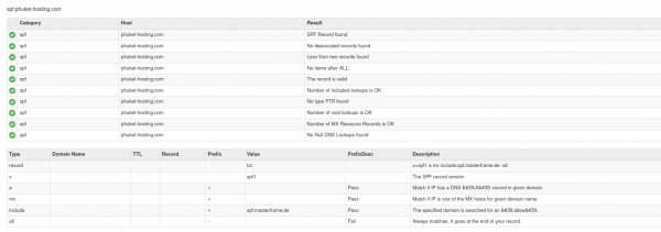

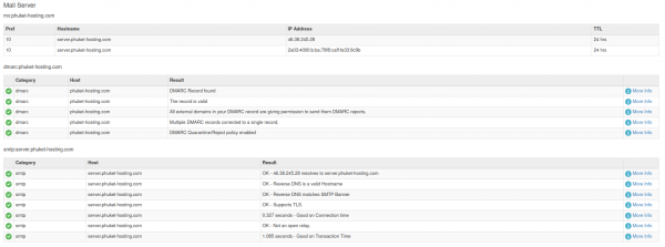

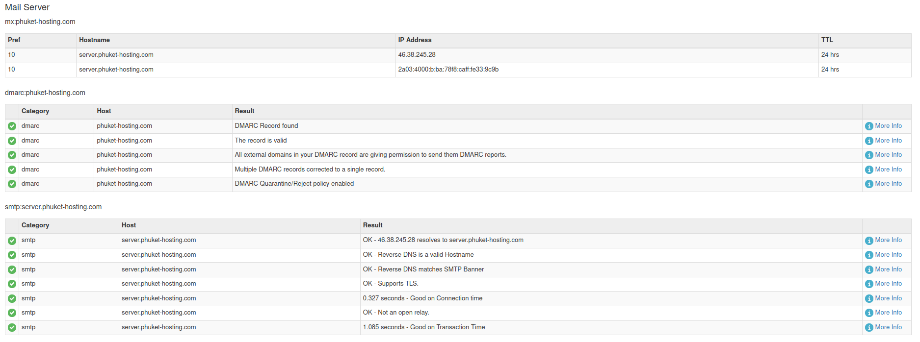

Wie vermutet die DMARC policy.... hmm aber wenn ich meine phuket-hosting.com entsprechend abfrage, dann ist dort alles ok... wie lege ich das nun fuer server.phuket-hosting.com an?
EDIT.. Zusatz Info
Hier die MX ToolBox Abfrage:
