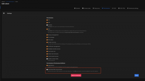

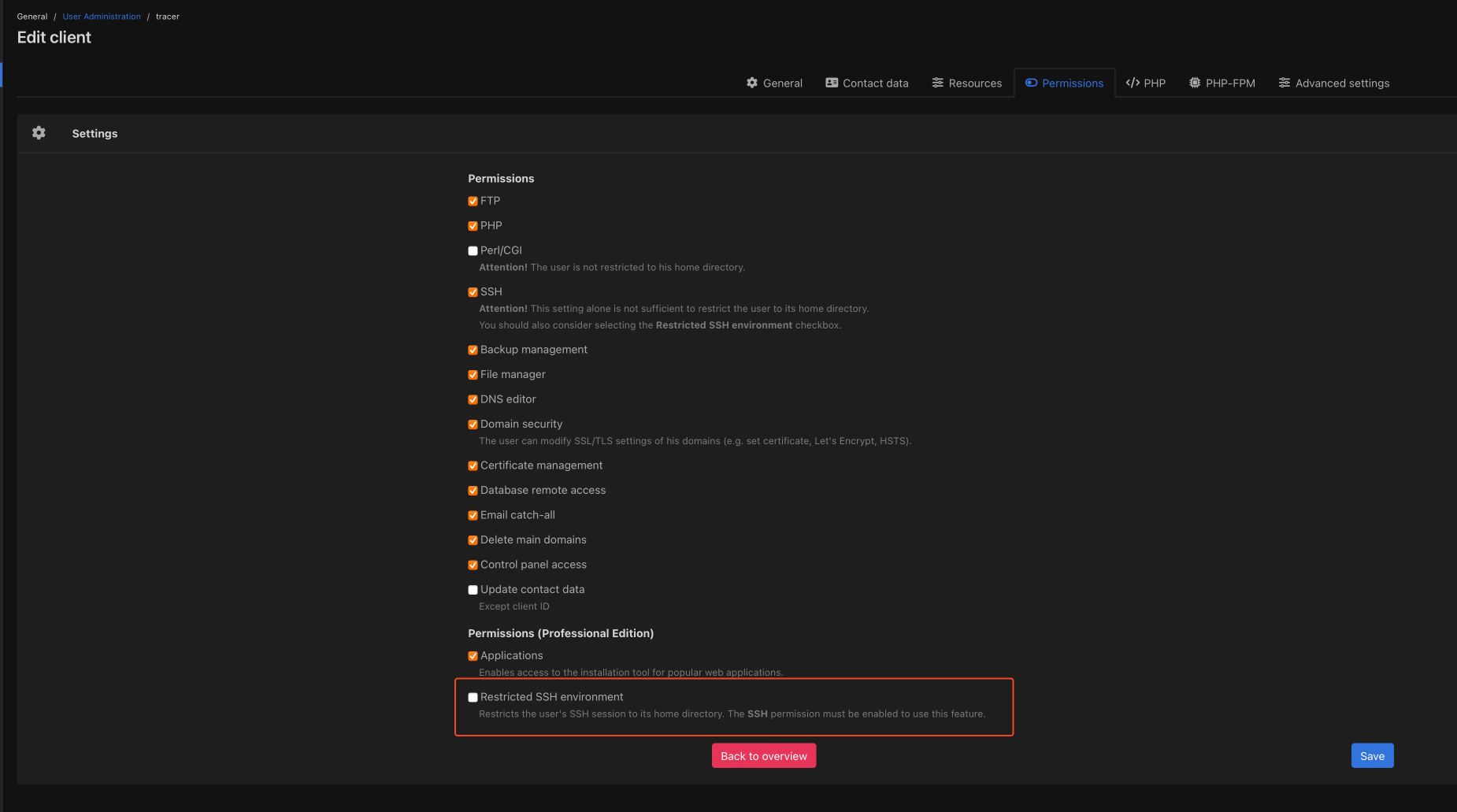

blickgerecht wrote: Fri 26. Jul 2024, 16:02 Ich teile all eure Meinungen bzgl. solidem Grundwissen und Tarifen bei Keyweb inkl. Service – das ist sicher ein guter Anfang. Zur Pro-Version würde ich auch immer raten, alleine schon um die Entwicklung zu unterstützen (ist ja bei Keyweb sogar inklusive!).
Aber eine Nachfrage bzgl. SSH-Chroot:
Den Vorteil habe ich nur, wenn ich für die Benutzer SSH überhaupt erst aktiviere, oder? Ohne im Benutzer aktiviertes SSH habe ich davon auch keine Vorteile, oder doch? So verstehe ich zumindest die Beschreibung in der Einstellung …
Wo steht das bei KeyHelp? Vom Screenshot
Ich habe gerade Demo von KeyHelp angeschaut, finde es nicht.
Posts: 2138
Re: Installation KeyHelp und Sicherheit
mmaark wrote: Sat 27. Jul 2024, 14:23 Ich habe gerade Demo von KeyHelp angeschaut, finde es nicht.
Unter Edit client:
