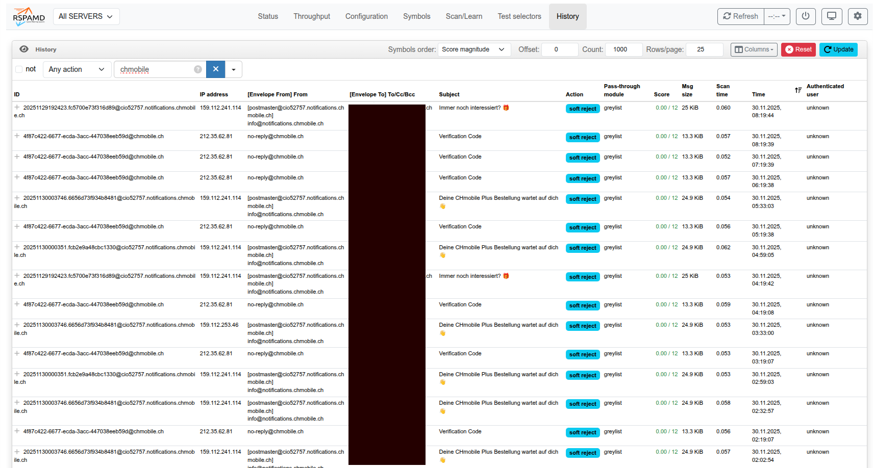

otto58 wrote: Sat 29. Nov 2025, 13:32 Hast Du auch mal einen Screenshot einer typischen Bewertung. Siehe oben.
Gerne. Und hier ein entsprechender Log Eintrag dazu.
2025-11-30T08:19:44.261038+01:00 mail postfix/smtpd[3419729]: 3F9CB11A3AF6: client=m241-114.mailgun.net[159.112.241.114]
2025-11-30T08:19:44.495594+01:00 mail postfix/cleanup[3419739]: 3F9CB11A3AF6: message-id=<20251129192423.fc5700e73f316d89@cio52757.notifications.chmobile.ch>
2025-11-30T08:19:44.676616+01:00 mail postfix/cleanup[3419739]: 3F9CB11A3AF6: milter-reject: END-OF-MESSAGE from m241-114.mailgun.net[159.112.241.114]: 4.7.1 Try again later; from=<postmaster@cio52757.notifications.chmobile.ch> to=<chmobile-xxxl@xxx-scho.ch> proto=ESMTP helo=<m241-114.mailgun.net>
2025-11-30T08:19:44.794768+01:00 mail postfix/smtpd[3419729]: disconnect from m241-114.mailgun.net[159.112.241.114] ehlo=2 starttls=1 mail=1 rcpt=1 data=0/1 quit=1 commands=6/7

Es ging mir um eine beispielhafte Bewertung und die bekommt man, wenn man in der Rspamd History unter ID das "+" bei der Mail drückt. Dass bei Dir alles eine 0.00/15 Bewertung hat, ist für mich nicht normal.
Mach trotzdem mal einen beispielhaften Screenshot.

otto58 wrote: Sun 30. Nov 2025, 09:32 Es ging mir um eine beispielhafte Bewertung und die bekommt man, wenn man in der Rspamd History unter ID das "+" bei der Mail drückt. Dass bei Dir alles eine 0.00/15 Bewertung hat, ist für mich nicht normal.
Das sagt er bei allen chmobile Domains

Whitelisting ist kein "durchschalten" von bestimmten Absender-Domains. Mit Whitelisting wrd lediglich der Score der Mails verbessert. Dieser ist aber ohnehin schon gut.
Wenn du bestimmte Domains vom Greylisting ausnehmen möchtest dann ist das hier der Einstiegspunkt:
https://docs.rspamd.com/modules/greylisting/

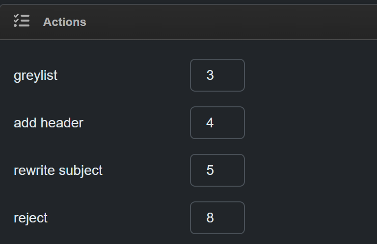

hast Du unter Configuration-> Actions->Greylist uauf 0 Punkte gestellt? Ich mach das erst bei 3 Punkten

Die "0" ist doch das Ergebnis der Berechnung des Scores?
Die sehr eigentümliche Berechnung wurde um 12:45 Uhr gepostet.

Wie sieht das bei Dir aus? Wenn Du da Greylist auf 0 Punkte gestellt hast, dann ist das auch richtig, das die bei 0 Punkten in die Greylist laufen.

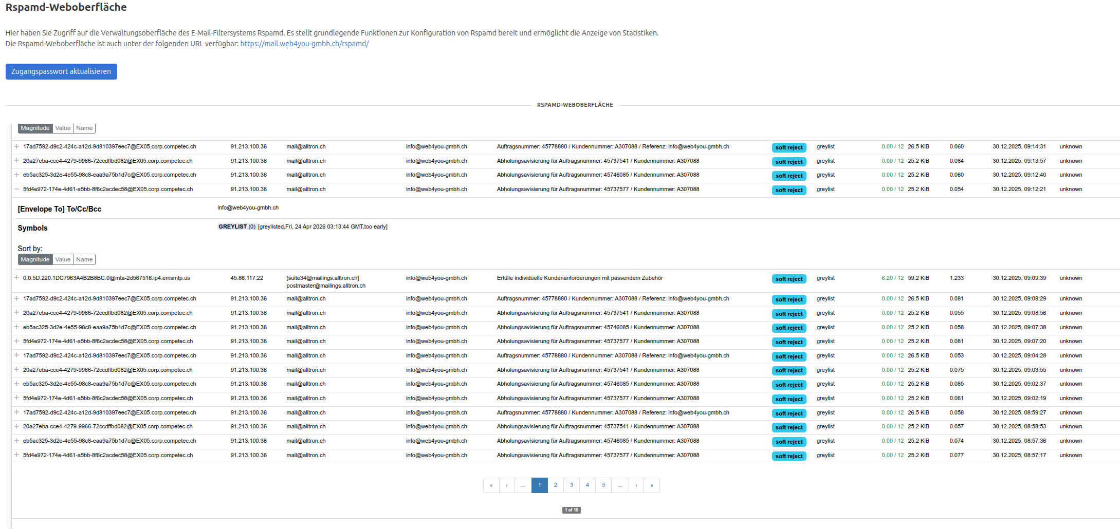

Ich muss hier nochmal ansetzen. Schau dir mal den Anhang an: Ich kann den rspamd so nicht nutzen. Wie kann ich mal alles was rspamd betriff zurücksetzen?
