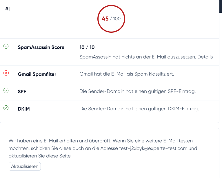

Google (gmail) Probleme mit 2048-bit DKIM keys?
Posts: 1473
Re: Google (gmail) Probleme mit 2048-bit DKIM keys?
Ich bin mir echt noch nicht sicher was Google das verwurstet bzw. ob der 2048 key bei der Prüfung das Original oder die gekürzte Version zurück geben soll.
Falls mal jemand Zeit hat, könnt Ihr mal den DKIM Output einer eurer Domain checken?
Email an:
check-auth@verifier.port25.com
Hier kommt das Resultat bei mir zurück wo unten der komplette ungekürzte DKIM record aufgeführt wird, ist das bei Euch auch der Fall oder bekommt Ihr den gekürzten hier geliefert?
Der gekürzte Public Key ist irgendwo in der Mitte mittels zwei " " aufgeteilt, der ungekürzte nicht.

Also bei mxtoolbox kommt der String bei mir auch ungekürzt. Von der Domain habe ich letztens eine Mail an eine Testadresse geschickt, müsste ich nochmal suchen welches Tool das war. Da kam dann als Testergebnis, dass bei gmail die Mail direkt in die Inbox gekommen ist und nicht in Spam.
Die Mail ging wohl direkt an eine gmail Testadresse der Website, denn am Tag darauf kam dann der DMARC-Bericht von Google und ich schicke sonst nie was von der Adresse an gmail-Adressen. Interessanterweise gab es in dem Bereicht zwei Records mit unterschiedlichen Sender-IPs.
Die von meiner IP hatte SPF und DKIM jeweils "pass".
Die von der anderen IP hatte SPF "fail" und DKIM "pass". Das war dann wohl eine Weiterleitung meiner Mail, denn diese IP gehört zu Google.
Ah, Tool war von "experte.de", ("www.experte.de/spam-check") die Domain klingt seriös und vertrauenswürdig :mrgreen:, der MX ist auch ein Google-Server, also hab ich mal eine Mail an die dort angegebene Adresse geschickt. Immerhin scheint es funktioniert zu haben, ich warte jetzt mal auf den Spam.

Ich denke @Fezzi könnte richtig liegen. Oder dein Betreff oder der Text der an das Tool verschickten Mail wird von Google als Spam angesehen. Technisch scheint ja alles ok zu sein. Das auch von dir verwendete Testtool sagt mir, dass meine Mail von Google nicht als Spam klassifiziert wurde.

tab-kh wrote: Thu 14. Aug 2025, 13:46 Also bei mxtoolbox kommt der String bei mir auch ungekürzt. Von der Domain habe ich letztens eine Mail an eine Testadresse geschickt, müsste ich nochmal suchen welches Tool das war. Da kam dann als Testergebnis, dass bei gmail die Mail direkt in die Inbox gekommen ist und nicht in Spam.
Danke, dann bin ich beruhigt ;-)
tab-kh wrote: Thu 14. Aug 2025, 13:46 Ah, Tool war von "experte.de", ("www.experte.de/spam-check") die Domain klingt seriös und vertrauenswürdig :mrgreen:, der MX ist auch ein Google-Server, also hab ich mal eine Mail an die dort angegebene Adresse geschickt. Immerhin scheint es funktioniert zu haben, ich warte jetzt mal auf den Spam.
Ja, damit hab ich gestern auch mal getestet ...

Also ich vermute, dass http://www.experte.de/spam-check in erster Linie den Inhalt und die Form der gerade gesendeten Test-Email bewertet und nur am Rand so etwas wie DKIM. Ich konnte das leider nicht verifizieren, weil http://www.experte.de/spam-check bei mir nur einmal funktioniert hat und danach die "20 bis 30 Sekunden" nie bedeuteten.
