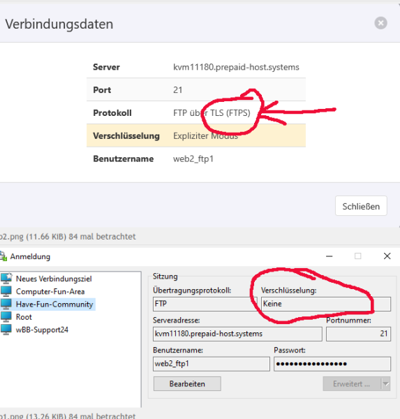

Shorty wrote: Sat 25. Oct 2025, 21:23 Ich bin anscheind zu Blond für eine FTP Verbindung,ich habe einen FTP zugang angelegt aber kann mich mit WinSCP nicht verbinden?
Ich würde mir mal die Angaben zu Verschlüsselung auf beiden Screenshots anschauen – das dürfte auffallen. ;)

mhagge wrote: Sun 26. Oct 2025, 11:39 Ich würde mir mal die Angaben zu Verschlüsselung auf beiden Screenshots anschauen – das dürfte auffallen. ;)
Ich konnte meinen Beitrag bei den Screens leider nicht editieren,aber die Verschlüsselung ist auf Explizies TLS/SSL eingestellt TLS (FTPS) gibt es bei WinSCP nicht zur auswahl.
Ich loese mal....

Noch was zusätzliches:
FTPS (File Transfer Protocol over SSL/TLS) ist eine erweiterte Form von FTP, die eine SSL/TLS-Verschlüsselung hinzufügt.
Explizites TLS/SSL ist also eine Methode, die explizit die Verschlüsselung anfordert, bevor die Anmeldung erfolgt.
Spricht:
FTPS steht durchaus zur Auswahl.

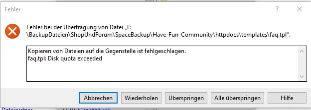

Ich habe es jetzt zwar hin bekommen,aber wen ich nun über den FTP Zugang Dateien für meine Domain hochladen will bekomme ich einen Fehler.
