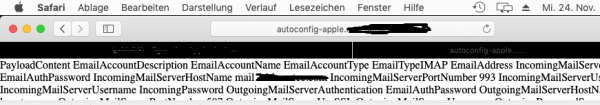

Du hast es mit dem Safari-browser geöffnet?
Normalerweise sollte der Safari erkennen, das es sich bei der unter dieser URL ausgelieferten XML um eine Konfiguration handelt und dir die entsprechende Konfigurationsmöglichkeiten anzeigen.
Ich hab leider zur Zeit kein Apple Gerät zur Hand, kann somit frühstens ab morgen noch einmal schauen.
Da es in lezter Zeit in diesem Modul keine Änderung gab, kann es auch sein, das Apple etwas geändert hat, aus dem Grund bitte einmal die verwendeten Versionsnummern der eingesetzten Software mitteilen. Danke.

Hi Alex,
So sieht das aus.
Gruß Mlan
PS:
KH 21.1 + 21.2
Safari 12.0.3
MacOS Mojave 10.14.3

Vorher müsste ja erstmal der "Univeral configurator" erscheinen,
da wo ich Name und Mail eingebe und das tut's halt nicht.
Es kommt halt immer sofort die fehlerhafte config.
Gruß MLan
