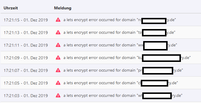

ich kämpfe ebenfalls seit 3 Tagen mit diesem Problem (Local resolving checks failed for domain). Das Erstellen hatte geklappt, die Verlängerung jetzt nicht mehr.
Ich habe an den Apache-Einstellungen (Konfigurationsdateien) selbst nichts geändert.
Die Domain enthält jedoch Apache-Einstellungen über das Panel:

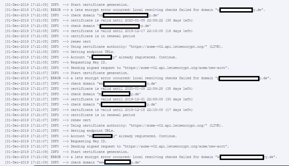

ich hab ein frisch installiertes Debian (10.2) mit der aktuellen Keyhelp Version 19.3.1 (Build 1782) installiert und hab genau das selbe Problem.
Message: Local resolving checks failed for domain
Ich hab keinerlei Änderung vorgenommen - es ist also alles "default".
